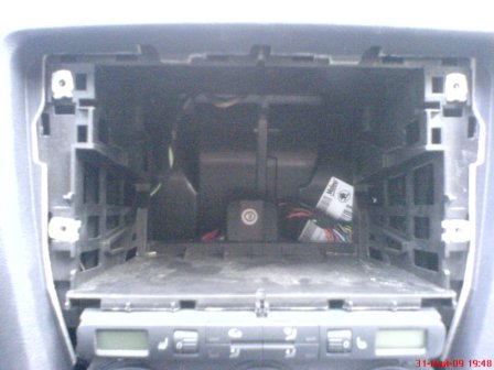

И так начинаем.

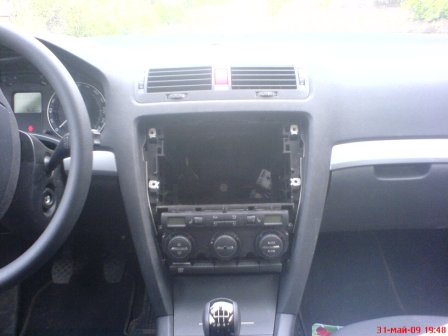

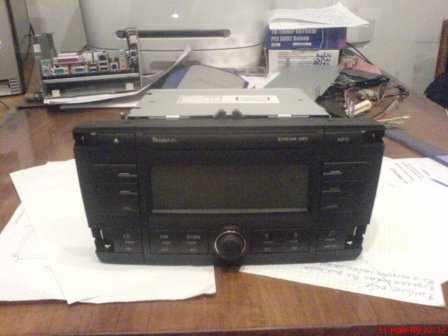

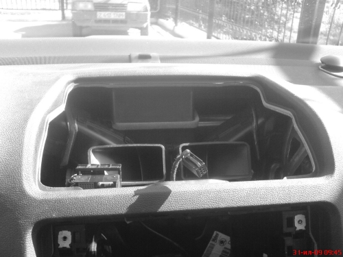

Место под штатное устройство, а также само штатное устройство stream mp3 шкоды

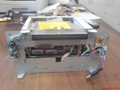

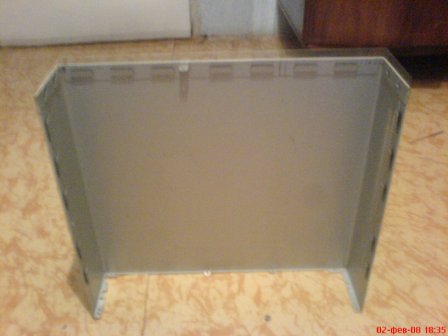

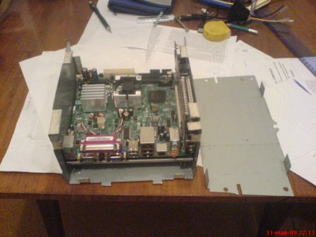

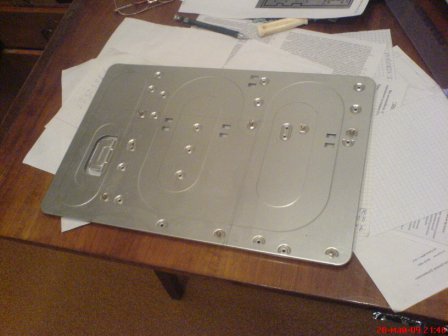

Были взяты 2 бэуушный компьютерных кейса в качестве доноров.
От десктор ИБМ и нонейм тауер.
В результате некоторых действий с болгаркой, тисками и напильником получился нижеприведенный результат в виде где то 50% готовности шасси

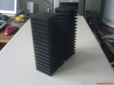

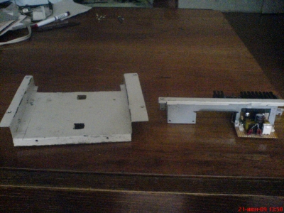

Для озвучивания pccar куплена микросхема tda 1558Q.
Для охлаждения взял радиатор проца с древнего пня 200. Распилил приблизительно пополам.
Схему спаял на куске макетной платы
Изготовлено крепления усилителя, сдрома и жесткого диска

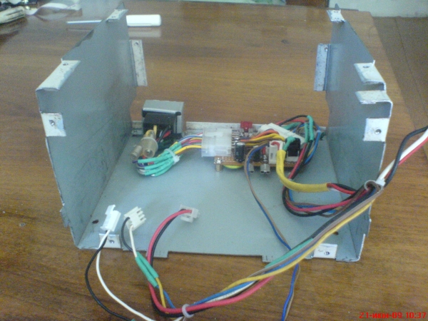

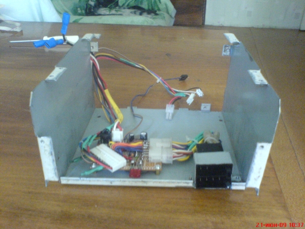

В шкоде А5 нет такого понятия как появления напряжения зажигания на штатном устройстве. Штатное устройство узнает о том что зажигание включено по сигналу передаваемый по can шине.
Пришлось иззготовить небольшую соединительную плату и туда воткнуть триггер на микросхеме 561тм2 для управлением блоком питания . Сам триггер управляется маааленькой кнопочкой. В общем получилось что работа компа не зависит от состояния включено или выключено зажигание

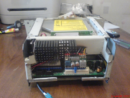

Шасси законченно.
Что получилось видно на фото

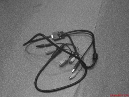

По умолчанию монитор

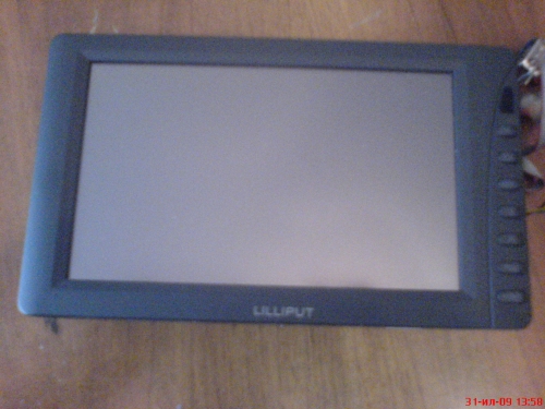

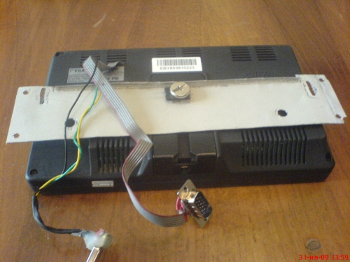

куплен монитор 7 дюймов по самой минимальной цене что нашел на ebay.com. Матрица вроде нормальная(HITACHI), на солнце не сильно блекнет. Единственно что напрягло - моник довольно сильно греется.
Родной сигнальный шнур после испытания был убран на полку. Монитор вскрыт и были припаяны 2 самодельных шнурочка на VGA&USB.
Также изготовлена планка для крепления к основному шасси

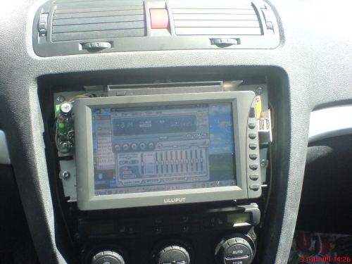

По умолчанию Установка в машину
Итак подошел этап заключительной части. Установка в машину

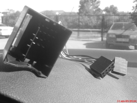

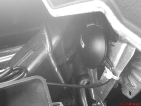

Куплен переходничок с стандартного разъема VW на стандарт ISO. Китайцы правда чуть подвели. В переходнике были перепутаны провода + и -.Пришлось поправить. После соединения переходника и разъема подключения образовался довольно крупный узел. К счастью после снятия сопел воздуховодов его можно уложить справа от корзины.Там оказалось прилично свободного места. Туда и положил закрепив пластиковым креплением.
GPS приемник удалось закрепить только в одном месте. Везде использован алюминий и пластик и только в одном месте нашлась железка к которой смог присосаться магнит приемника.
В общем можно сказать что установка прошла удовлетворительно
Фото иллюстрации ниже
