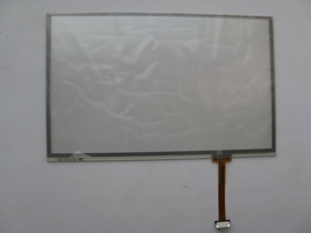

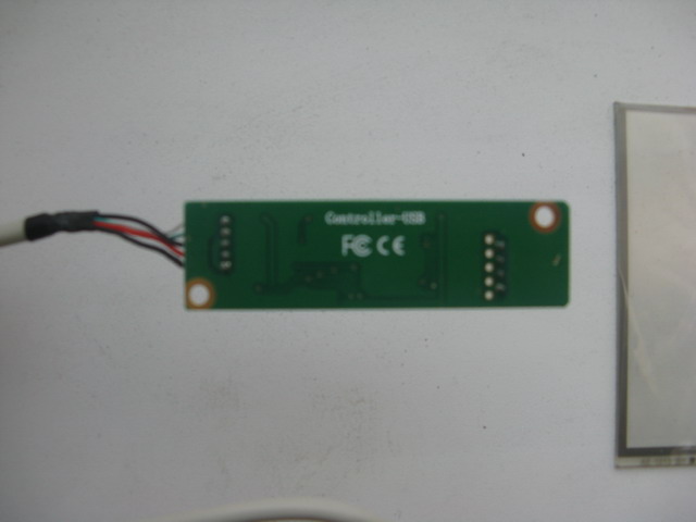

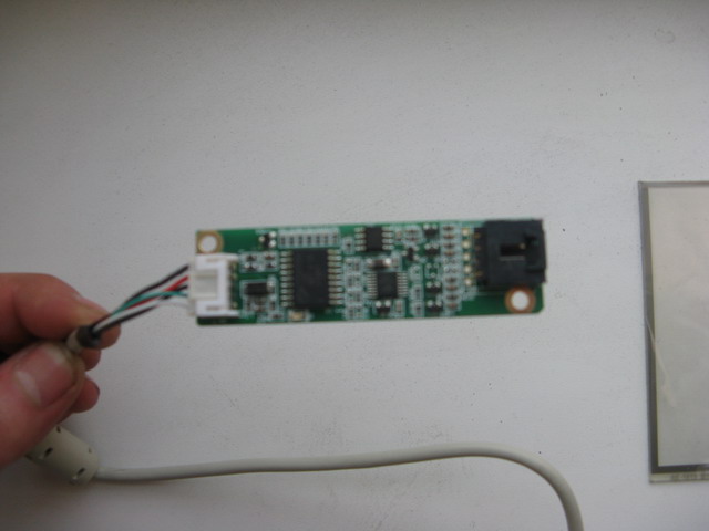

вообщем попал в руки девайс - панель тач скрин. как подключить - не знаю, разъемы не совпадают ((( мож кто подскажет как сростить ?
ну и так как на фотках видно не очень, то поясню:
со стороны экрана выходят 4 провода. на контроллере тоже 4 входа (черный разъём без проводочков).

белым же по зелённому написано "USB Controller"

да то что усб контроллер я прочитал и даже подключил к компу
а вот сама матрица к етому контоллеру как ?

вариантов 2. Слева направо, или справа налево. было примерно так же. Нашёл подходящий разъём (кот орый подошёл к ну... типа твоему чёрному) и напаял его на шлейф от тача. вот и всё... в твоём случае так вааще переходник найтить можно

при неправильном подключении, в данном случае , ничего не произойдёт... даже работать будет...(я подключил на шару и всё заработало, ты же его потом калибруешь)

Обычный контроллер сенсорного стекла.
Если повезет, то припаиваем проводки в том порядке в котором они идут со шлейфа на стекле.
Если не повезет, то путем перебора подбираем правильное расположение контактов.
Важно добиться передвижения курсора по границе четырехугольника. Дальше настраиваем калибровкой.
Последнее время я мультиметром меряю сопротивления между проводниками и сверяю с эталонным стеклом. Гарантия 100% подключения с первого раза.

вот такой шлейф с разъёмом был найден и по порядку (как уже написали )припаян... у меня ТОЧНО такой контролер...

Всем спасибо за советы. Заработало. Получилось сразу. Ну и калибровка решила все прблемы.

я когда тоже неправильно подключил (сторону фишки перепутал) у меня даже заработало, правда не в тех напрвлениях которых нужно было, а все с доворотм на 90 градусов =)
