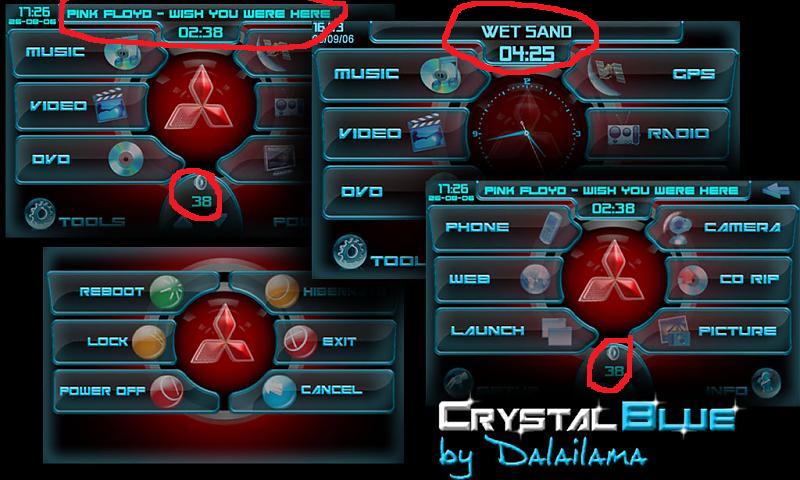

Кто работал с этим скином?!...люди разъясните пару вопросов...
1) Шрифт в верхнем окне где название символов не помещается...
2) не помещается так же громкость...
подозреваю что это одна и тже проблема...

у меня стоит?!....
вот эти шрифты...
а у меня что не помню стоял до этого ЛСХ воид щя поставил этот так что ничего не настраивал...

открой соответствующий скин простым ноутпадом и посмотри название шрифта - проверь наличие его у себя - может там какой-нить хитрый стоит Или уменьш кегль.

ну я знаю в чем он измеряется вот вопрос токо где его поменять вчера искал в настройке рабочего стола я там менял что то безполезно оказалось...попробую поискать в инишнике...
токо в каком...
щя поискал *.skin в самом скине ничего не нашел...
буду пробовать ставить на другой комп где не игрался со щрифтами рабочего стола...

Как где? Ищи поиском по слову "font"
пример:
/, L, x, y, w, h, color R;RGB, G, B, font size;FONT, font name, Code;LABELCODES, Tooltip;LABELALIGNMENT
L01,35,22,250,25,255,255,255,22,"Arial Narrow:B","CALL_NAME_PHOCO",""
Или у тебя флешевый скин? Если да, то это сложнее - надо распарсить флешку - дома посмотрю.... хотя нет, сегодня слет - завтра.....

Так! скачал - посмотрел...
хорошая новость:
В папке лежал два фонта (шрифта)
Alien-Encounters-Solid-Regular.ttf
parallello.ttf
плохая : они не русифицированны!
Выход из положения найти фонты внешне похожие, но русифицированные! И заменить названия во всех скинах!

в скине даже с установленными этими скинами кажет русский так что проблема не в них я их нашел и поставил....
так что проблема в чем то другом сегодня буду альхимить...
думаю как раз поставить линк на другие шришты...и *.skin токо вот где в этом файле размер его я не понял....
