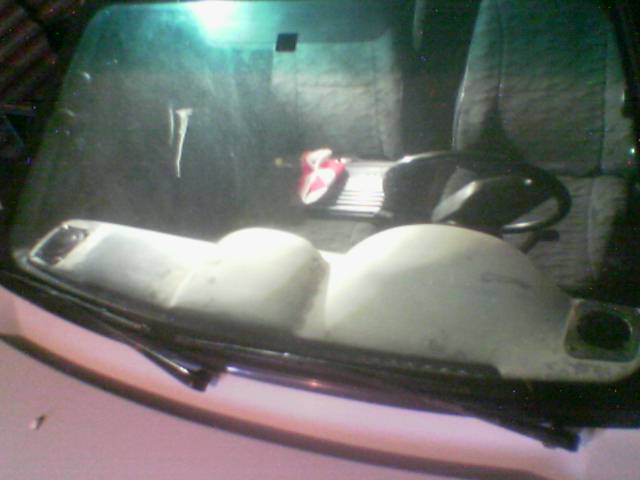

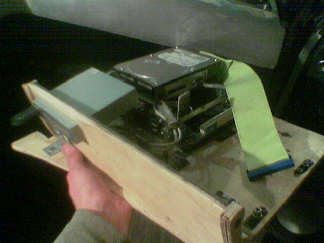

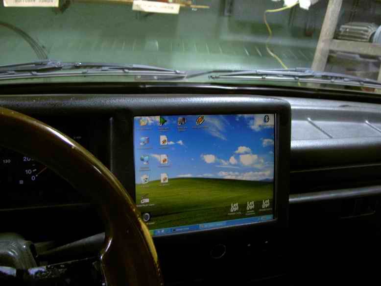

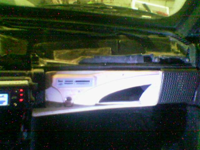

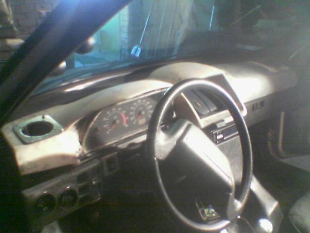

Народ! Смотрите, какую штуку я уже с лета пытаюсь доделать... Наконец-то почти подошел к обтяжке. Это уже 3-я попытка сотворить что-то нормальное на том месте в 093ей, где стоит хрень, которую иногда называют заводской панелью. Вроде на этот раз неплохо получается, правда? По середке, под козырёк просится "7" TFT, а EPIA с винтом и DVD ставится в бардачок. Туда же и БП. Как вы думаете, всему этому хозяйству не будет в бардачке слишком жарко, все-таки печка рядом!!! Еще я хочу оставить эту башку, а от компа в неё AUX (по краиней мере пока!) Как кто относится к данному ходу? Да нет. С внешним усилением все в порядке, просто не всегда будет удобно включать комп, чтобы прослушать 2-3 минуты один track. А на дорогой корпус типа как у GCP-smart денег нету (ну там возможность прослушивания музыки и просмотра фильмов в течении 5 секунд после включения и все такое)... Позже покажу музыкальную часть этой машины... Что-то я отвлекся! Так кто что думает по поводу этого куска стекловолокна?

Но мне кажется что такая панель будет выглядеть не очень на фоне остальной угловатости машины..... Много работы....

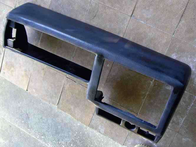

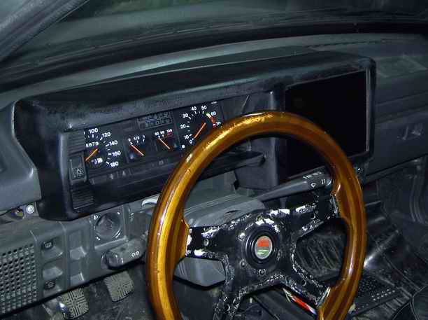

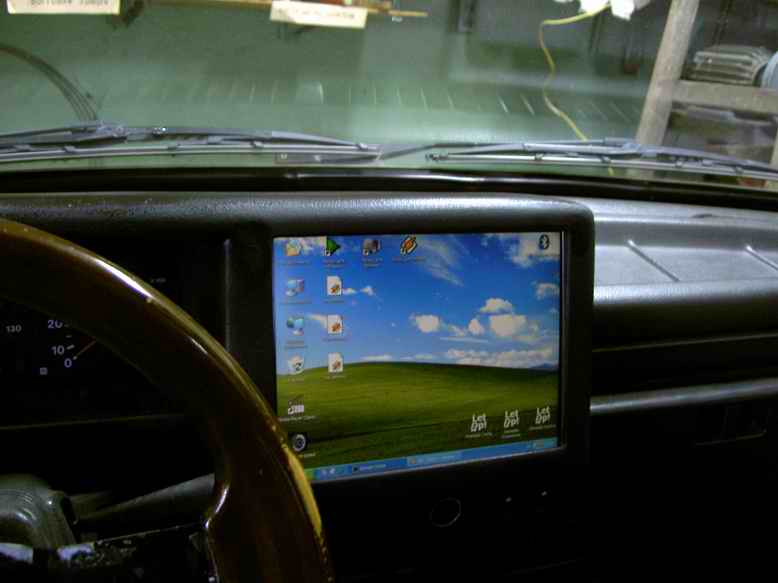

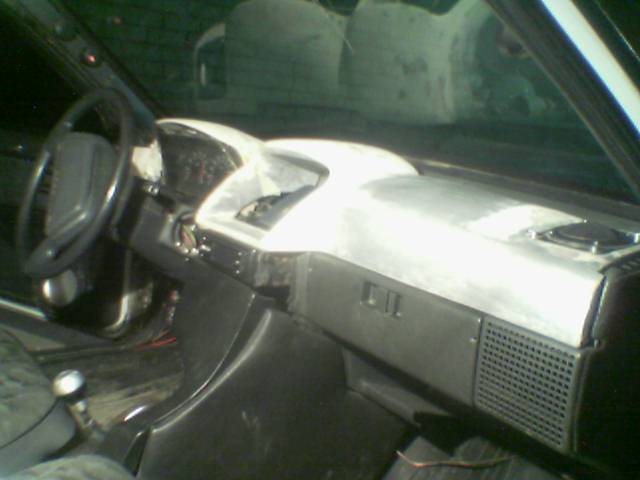

Правильный подход! Во первых, по моему, только у тебя появляются правильные установочные места под среднечастотники. И все это добро ТОЛЬКО ОБТЯГИВАТЬ! О покраске и речи быть не может. Планирую сваять нечто подобное, но сначала сделать 3D модель, чтобы обточить дизайн. А работу ты проделал большую, молодец!

Нет. Под среднечастотники места у нас (в 08-099) только в кик-панелях. Только оттуда они дадут нормальную сценеу. У меня же они будут просто очень громко (от отдельного усилителя) ОРАТЬ! Насчет работы это верно... С самого лета уже никак не закончится. По правде говоря там еще дел уйма!!! перед тем, как обтягивать... И не обтягивать, а флокировать, бархатистой такой хренью, которая, как я понял из пульвера распыляется, или что-то в этом роде... К ороче покажу скоро, что там у меня получилось .

2)Комп в бардачек...хм... у меня 21150 была, так там при движении если включена печка в бардачка было что-то наподобб тропиков - жара страшная! Зимой это несомненно плюс - комп прогреваться будет, но вот когда прогреется... хм... для лета хорошо будет установить воздуховод из-под капота и кулер поставить, при этом еще теплоизоляцию пустить. В идеале поставить тормометр и время от времени на него смотреть
Зимой соответственно это тоже может полезным оказаться.
А, кстати, из чего панель делал и как, и во сколько денег это все обошлось?

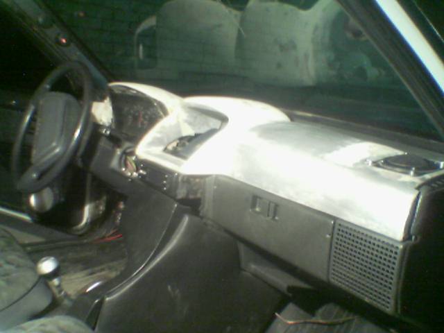

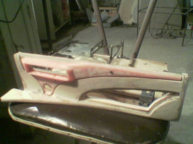

Спасибо! Итак! Про поскрипывания и постукивания я благодаря этой штуке забыл напрочь! Она цедьная и скрипеть нечему(в отличие от штатных кусочков пластмассы ) ). В двук-трех словах: Фанерный каркас, скрученный саморезами, облил монтажной пеной, потом обрезал, выровнял её и замазал эпоксидкой со стеклотканной сечкой. Потом отковырял пену с внутренней стороны и опять эпокс. + стеклоткань, уже с другой стороны. Ну и на финале шпатлевка под флокирование... Только вот до Этого самого флокирования до сих пор руки никак не доходят!!! Так и катаюсь на полуфабрикате. Вообще она у меня всегда незаконченная была и будет. Там всё время что-то переделывается Зато я "корпус" в тот самый бардачок доделал тоже под бархат, со вставками, которые какого-нибудь другого цвета будут. Еще не придумал, какого. Скорее я всё это её добью, когда в Самаре опять повально будут обдирать всех до одного тонированых-хламированных Всё же стрёмно будет, чтобы каждый смотрел, как я с недоделкой такой катаюсь. Сейчас тепло станет и пойдет рейд на тонировку... ДА! я думал насчет жары там, и меня этот вопрос мучает страшно! Но я думаю, что 800ая epia её не особо боится и винт там будет маленький(по обьёму) он тоже жары не боится. А термометр- это железно там пропишется. Попадется под руку,- обязательно куплю... А вообще серьёзно подумывал про что-нибудь типа жидкостного охлаждения. Но что-то как-то громоздко получается... У меня всё-равно всё пока в питание упирается (Прости меня Sergey_L, за столь долгое промедление с пробежкой в банк ) Есть время подумать. И DVD обычный комповый в бардачок уже не помещается (там еще видюху надо уместить, БП, и звуковушку USBшную). Буду на USB-ext-DVD денег копить Вчера себе USB-трэкбол купил! Между сиденьями поставлю. Очень удобно в руке лежит. Мне прямо нравится...
