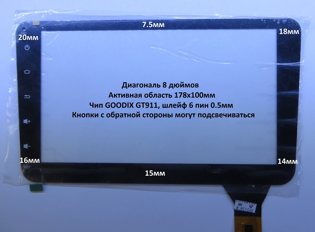

Попала в руки панель, подобная этой с 4-мя боковыми кнопками. (Привет ymka-66 ) Поскольку мой вопрос остался без ответа, пришлось делать своими силами. Изучив решение, попытался повторить его в виде Arduino-проекта, дополнительно задействовав боковые сенсорные кнопки. Начал с установки библиотеки и развертывания имеющегося в ней примера GT911_avr_touch.ino. Подключив панель и запустив программу, увидел, что при касании экрана координата X изменяется от 0 до 1023 при движении справа налево. При касании в области кнопок координата X меняется от 1024 до 1055. Координата Y меняется от 0 до 599 сверху вниз в зоне экрана и от 0 до 390 в зоне кнопок. С панелью оказалось все просто и понятно.

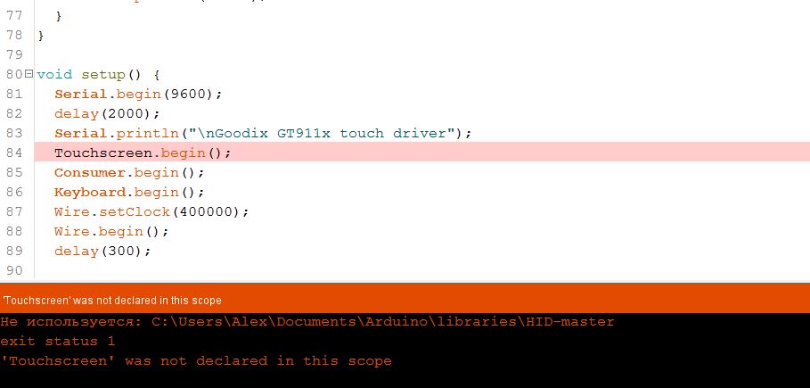

Подскажите, пожалуйста, что не так делаю? Пробую компилить оба скетча - и в обоих случаях получаю ошибку. Библиотеки скачал/подключил... Куда копать? Спасибо за ответ, с уважением

Добрый день,
судя по картинке, не подключена библиотека HID.
