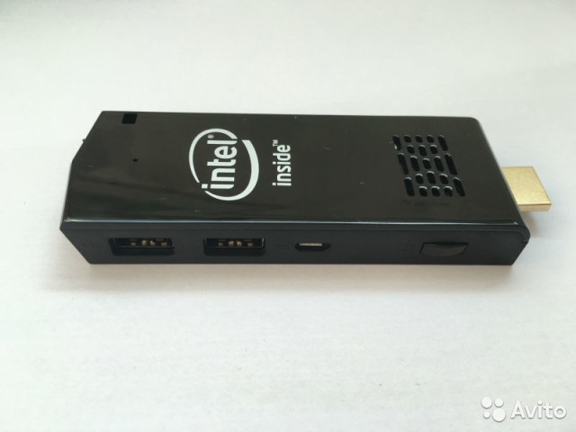

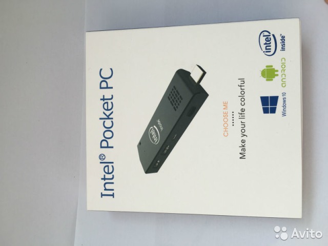

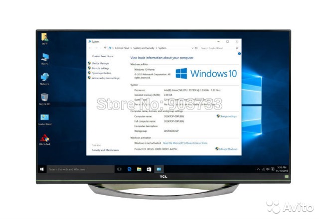

Пришел из поднебесной такой девайс. Подключил к телику 42 дюйма - винда летает, андроид не пробовал. А если замутить на его основе PCCAR? Питание 5 вольт, 2 порта USB, HDMI выход на моник. Мощный хаб с питанием в помощь и вперед!

ТТХ ниже:
модель W5
цвет черный
материал пластиковые
система: операционная Система Windows10; Android4.4
ПРОЦЕССОР Atom Z3735F, 64bit
GPU Intel HD Графический (Gen7)
RAM DDR32GB
ROM EMMC 32 ГБ
длительное Хранение до 128 ГБ
связи
wi-fi Подключение RTL8723BS/AP6330, IEEE 802.11 b/g/n
Bluetooth 4.0
видео Поддерживается HD MPEG1/2/4, H.264, H.265, HD AVC/VC-1, RM/RMVB, Xvid/DivX3/4/5/6, RealVideo8/9/10
Поддерживаемые аудио MP3, WMA, AAC, WAV, OGG, AC3, DDP, TrueHD, DTS, DTS, HD, FLACAP
фото Поддерживаемые JPEG, BMP, GIF, PNG, TIFF и т. д.
интерфейсы
HDMI Порт стандартный HDMI
другие Интерфейсы 2 xUSB; 1xtf Карт памяти; 1 xMicro USB
другие Функции поддержка DX 11, Open GL 3.0, OpenCL 1.2, OpenGLES 2.0
мощность 5 В/2A
комплект Поставки
1 х TV box
1 x HDMI кабель
1 х адаптер Питания
1 х руководство Пользователя

Использовать можно, только ОС устанавливать заново. Установленная Windows, по отзывам с 4pda, сильно глючная. Андроид без поддержки тач-скринов. Но это не проблема, легко устанавливается Android x86 6.0, в котором есть поддержка всего необходимого для CarPC. Звука через HDMI в андроиде не будет, нужно сразу планировать звуковую карту usb. Для использования Windows в CarPC, на мой взгляд, у устройства маловато ресурсов, но можно попробовать.

Я думаю нужно быть реалистом и добавить "НЕ" между :
винда летает
Подойдет для повседневных задачь . Если что-то типа видео регистрации, или даже навигации - будут фризы.

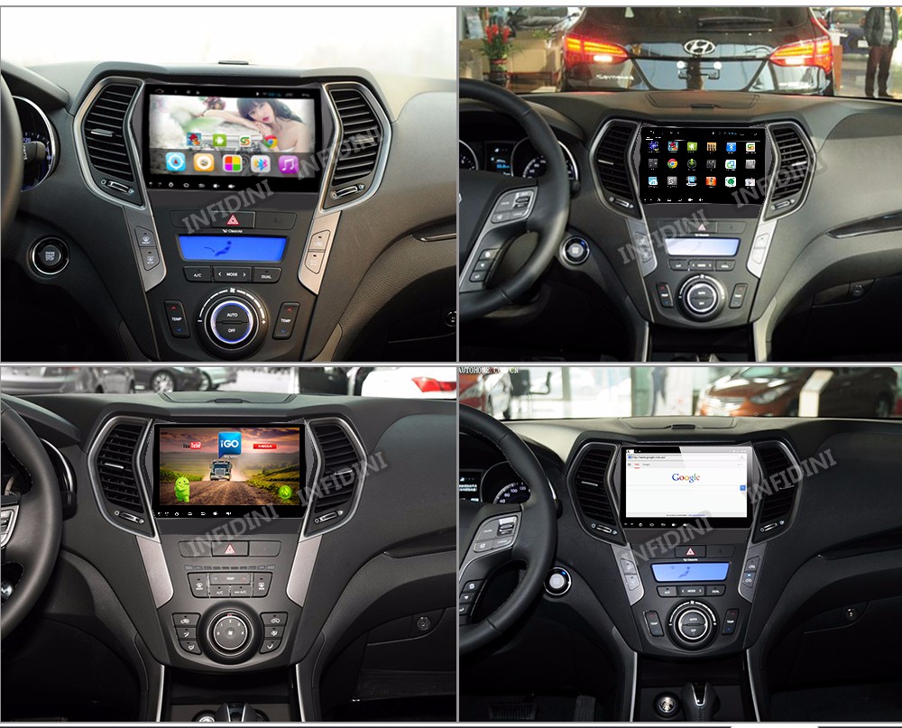

Избавляются от неисправного оборудования, поломанных автомобилей, неверных подруг и друзей. Почему продал - мой пост выше, новый Hyundai Santa Fe ковырять не хочу, поставил 9 дюймовый аппарат, в котором есть все.
