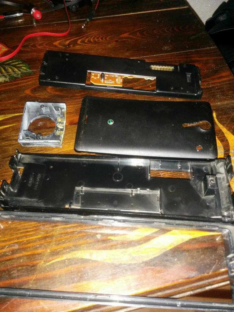

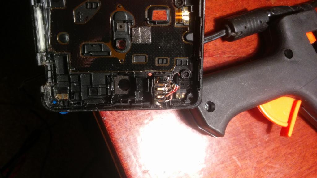

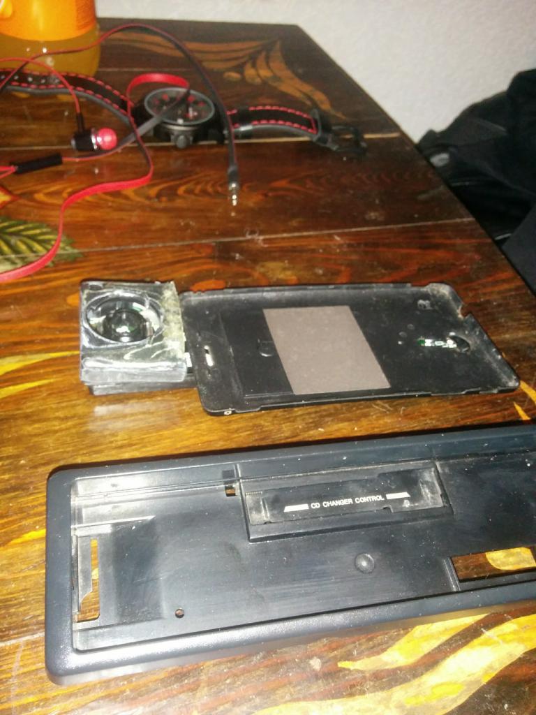

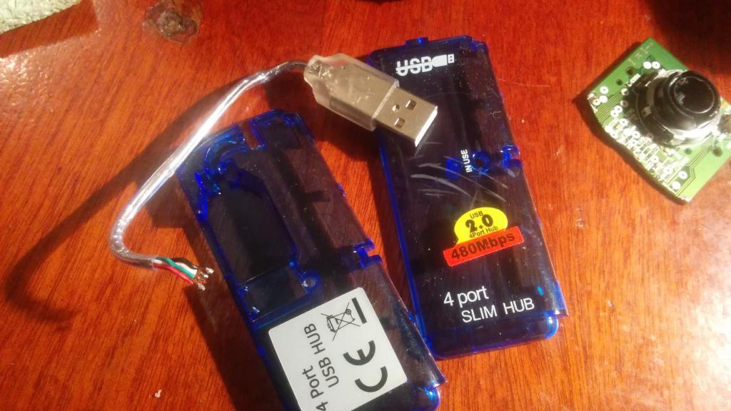

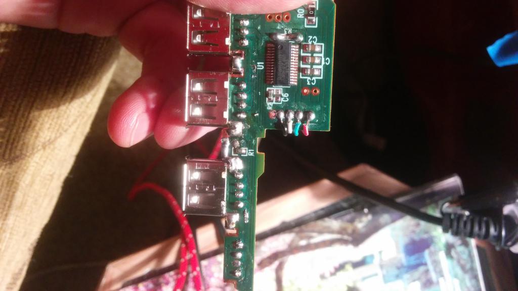

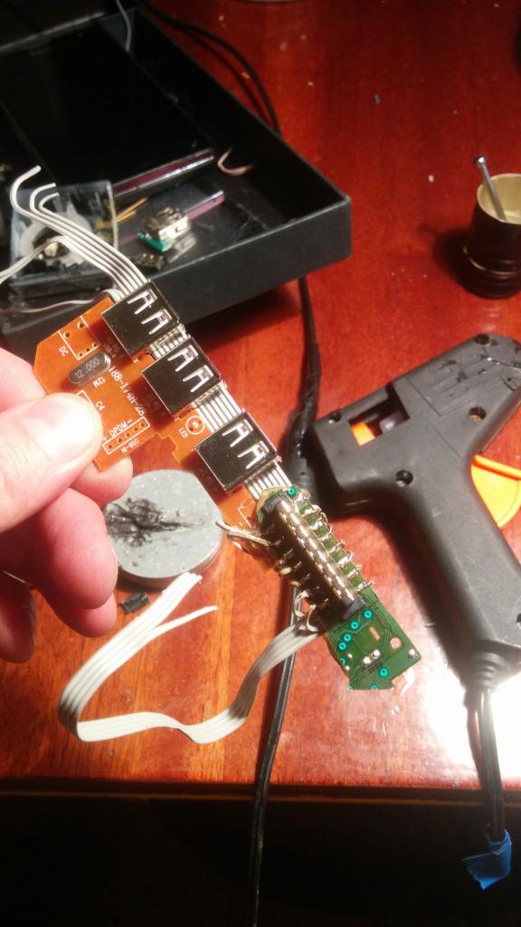

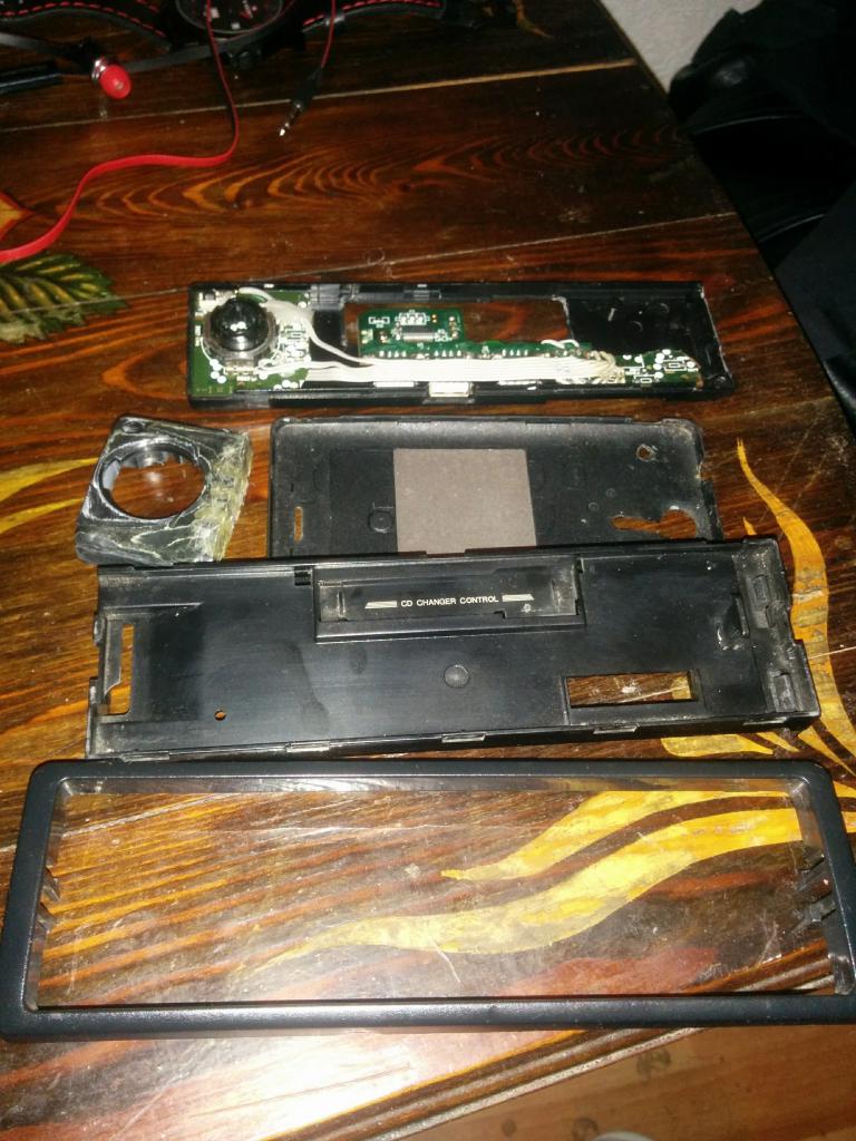

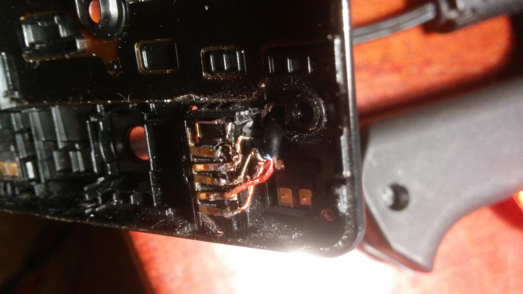

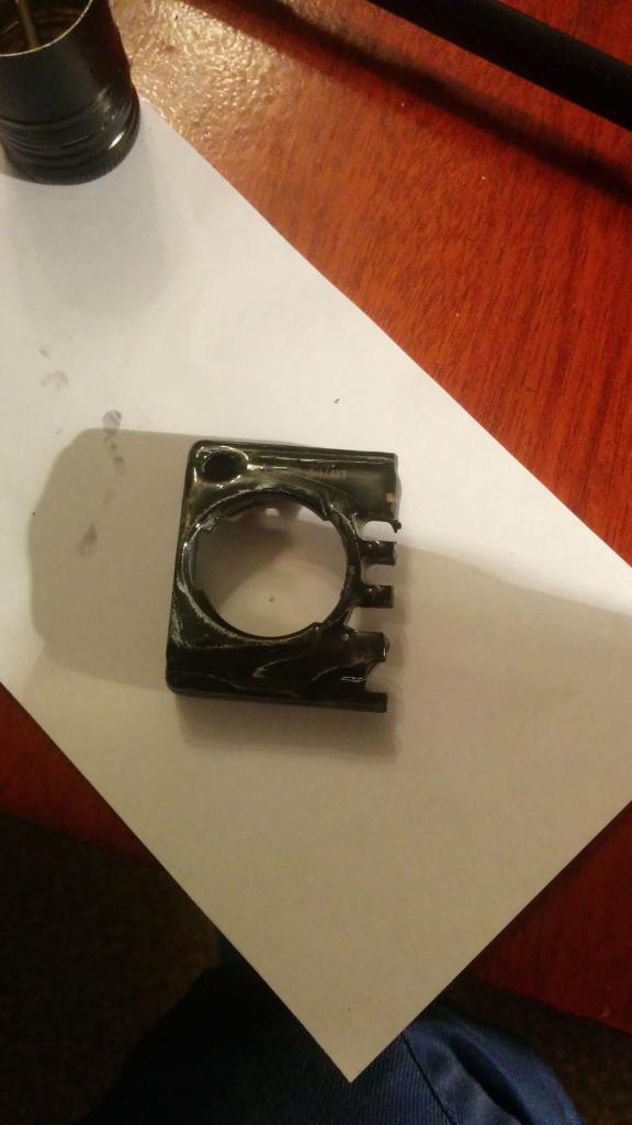

Моя третья поделка, решил универсальную в стандарте 1дин сделать))))
Голова с телефоном будет сниматься, возможно угол сделаю с регулируемый. Надо вывести в основной блок энкодер (3) и кнопки (4), аудио (4) , юсб (2), 5В (2). 15 контактов с головы в основной блок. В основном блоке юсб хаб, усилитель, блютус. возможно тв-радио сканер, можжно много понавесить)))
Осталось закрепить, зашпатлевать и покрасить
Продолжение следует...

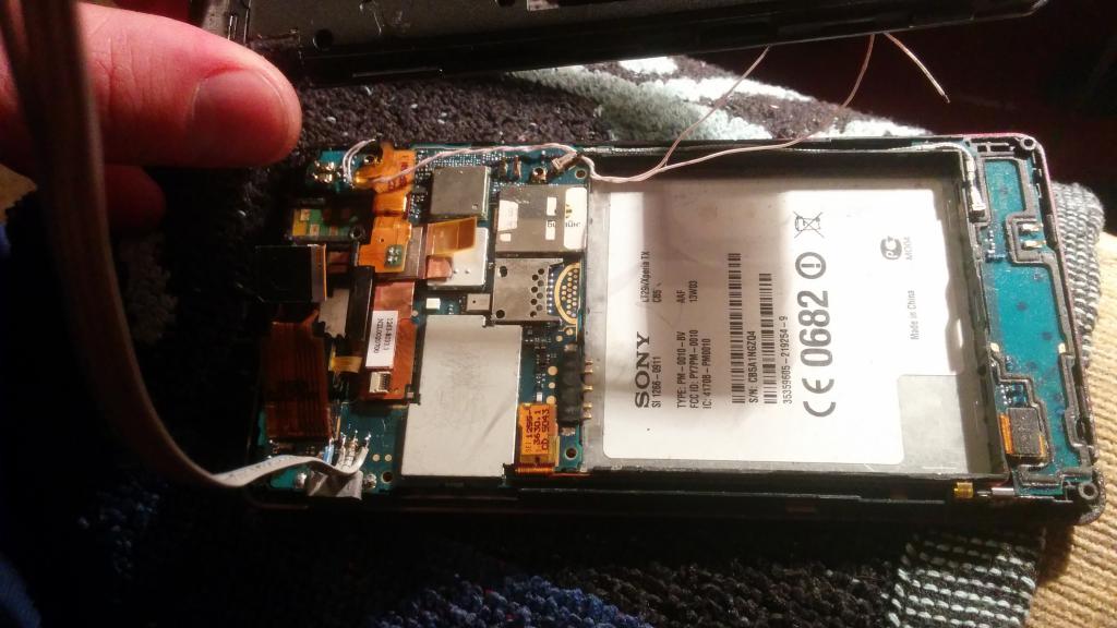

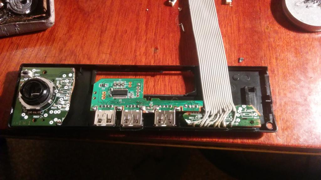

Наколхозил пока так
