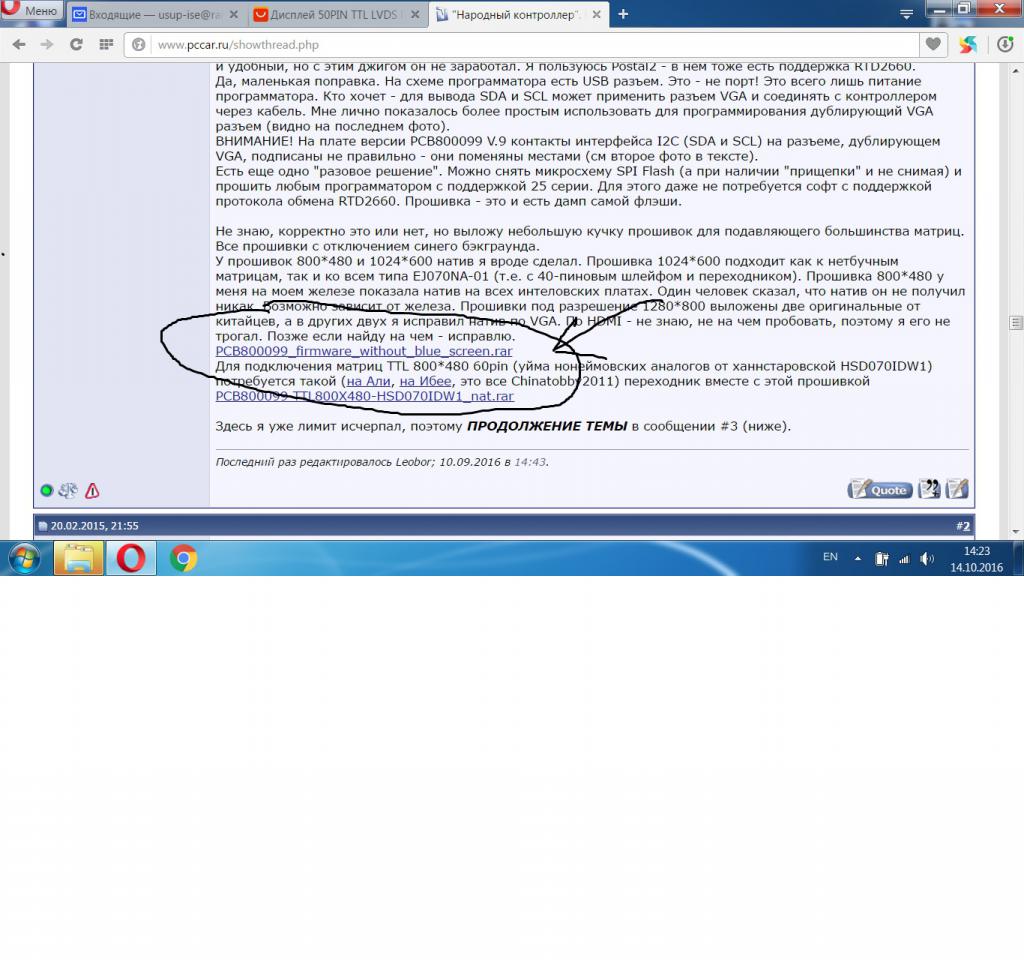

а где взять прошиву под n070icg-ld1 с отключением синего экрана?

Странный какой то размер. Чем сливал прошивку и что за флешь? На синий экран пофиг, Андрей давно сделал нормальную прошивку. На этой прошивке яркость подсветки регулируется?))))) Ну так, риторический вопрос.

Сообщение от usup Посмотреть сообщение
в шапке про "народный"
Ёпть! А то ж...
Старый 14.10.2016, 15:26   #4
usup
Регистрация: 24.08.2014
Регион: 26
Сообщений: 30
usup is on a distinguished road
это?
это?
Да.

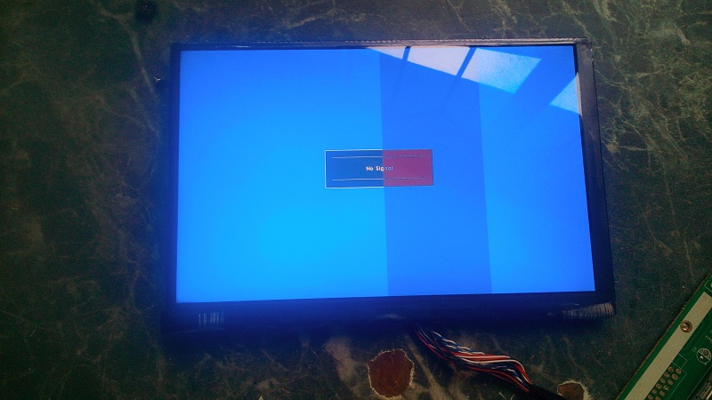

залил эту прошивку в контролер,матрица n070icgld1 по середине темная полоса,дело не в матрице,на другом контролере работает норм,прошива не походит?из папки выбрал файл PCB800099-LVDS1280X800-6bit
с прошивой 1024х600 с края экрана тонкие разноцветные полосы
шлейф к матрице тот же? контроллеры какие?
Прошивка правильная, что то с подключением не так. Видеосигнал проходит?

шлейф тотже стандартный лвдс,на изображении этой полосы нет только на синем экране.да и комп не видит его родное разрешение,если выставить 1280 768 сверху снизу толстые полосы.всеж кажется глюк прошивы
