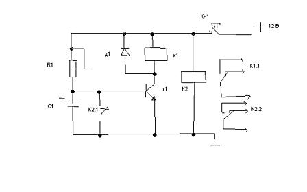

Знатоки осфилографа и паяльника, подскажите как организовать таймер на 4с:
Есть кнопка, при нажатии на нее выполняется какое-то действие, а если ее не отпускать в течении 4секунд то должно выполниться параллельно еще одно действие, т.е. при нажатии на кнопку, сначала замыкается пара контактов (предположим реле) и подается питание на таймер, по истечении 4 секунд таймер должен включить еще одно реле.
Если кнопку отпустили раньше чем через 4 секунды, то таймер обнуляется, система в обычном состоянии!
Если кнопка держиться дольше 4-х секунд, реле замыкается пока держиться кнопка!
Вопрос как? На 555 пойдет такая тема? Если да то может кто схемку набросать??? Чем проще схема, тем вкуснее пиво

Прошу не плеваться рисовал в паинте :-)
R1 - подстроечное сопротивление думаю на 10 к вполне хватит, им можно подбирать время выдержки срабатывания реле К1, С1 - конденсатор элетролит емкостью 200-500 мкф - от его емкости так же завист время выдержки. Т1 - транзистор кремниевый n-p-n структуры любой, например кт315) главное чтобы макс допустимый ток коллектора был больше чем ток срабатывания реле К1, диод Д1 защищает от выбросов напряжения с реле в момент переключения реле К1. Реле К1 - любое с напряжением срабатывания не более 9 вольт, реле К2 - аналогично - просто подбери по схеме контаков
Суть такова. При нажатии на кнопку Кн1 - срабатывает реле к2 - включает тебе любую сеть, и размыкает цепь заряда конденсатора - тот начинает заряжаться через подстроечный резистор - чем больше он зараяжается тем больше открываается транзистор и в определенный момент сработает реле к1 - которое включит тебе вторую сеть - оно будет включено пока держишь кнопку Кн1. Если ты отпустишь кнопку раньше срабатывания релле К1 то тогда отключившееся реле К2 разрядит конденсатор через свои нормально - замкнутые контакты и схема готова к новому нажатию кнопки. Если надумаешь собирать эту схемку то обрати внимание что при первом включении сопротивление резистора должно быть максимальным и не выкручивай его до минимума, а лучше последовательно с ним поставь резистор на 1 КОм - а не то транзистору придет пипец :-)
Чуть не забыл - диод любой, но лучше германиевый (в детстве я использовал Д9 :-) )
>1. комп спит - нажатие на кнопку его будет (т.е. заимыкается PW_ON На матери)
то есть не нажатие - а удержание кнопки более 4 сек!!!
Тогда реле к2 подключаешь к кнопке Mute, а К1 к матери и все нормально... только тогда можно уменьшить емкость конденсатора - сделай так чтобы срабатывало реле через 1 сек примерно и тогда при удержании кнопку в >1 сек - управление компом, а мене 1 сек - Mute ;-), а если держать более 5 сек - принудительный шатдаун компу

Огромное Спасибо уважаемый den_sad. Вопрос один, 4секунды - какой кондер брать? И насчет первого включения - это в самый первый раз включения схемы или вообще????
