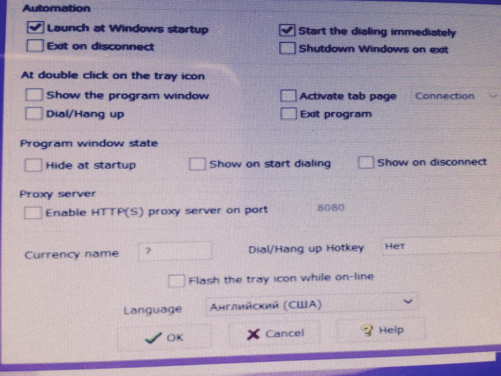

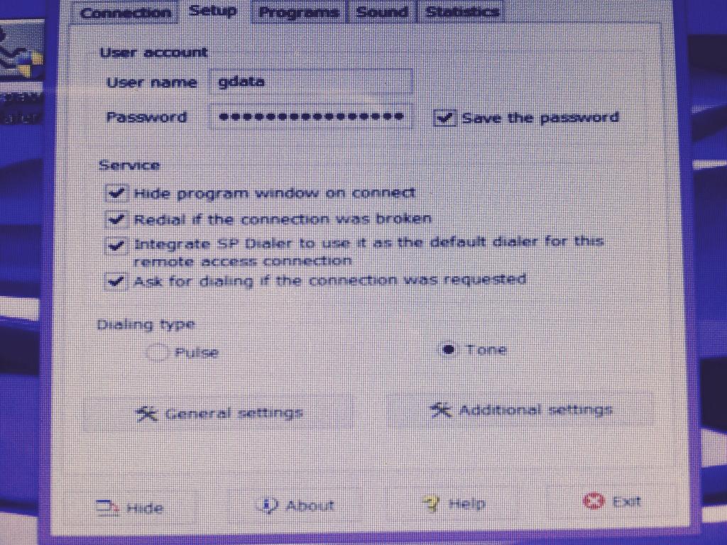

Всем привет!! Тем подобных не мало, но попробовав их на системе 8.1 х 64, пришел к выводу, что они не подходят к моему требованию - надежности...
Покопался в инете, испробовав кучу программ, выбрал одну, которая меня вполне устроила... эта программа SP DIALER, скачать можно здесь
там же есть и русификатор...
покажу скрины настроек для модема-свистка Мегафон... Штатное программное обеспечение устанавливать не нужно, нужно установить только драйвера модема!!!..
Для начала необходимо создать соединение для модема. Заходим в "Центр управления сетями и общим доступом". Кликаем на "Создание и настройка нового подключения или сети". Затем выбираем "Подключение к интернету". Далее выбираем "КОММУТИРУЕМОЕ" (подключение с помощью модема). . В появившемся окне вводим следующие данные: набираемый номер вводим *99#
"имя пользователя и пароль" вводим gdata. Далее ставим две галки и придумываем название имени подключения. У меня это модем. ставим галку для разрешения использовать это подключение другим пользователям. И запускаем наше созданное подключение.. Работает? Идем дальше..
Устанавливаем программу sp dialer, запускаем, появляется сразу желтый телефон, кликаем ПКМ на значок, выбираем показать окно (самое верхняя ссылка окна)
итак, настройки этой программы (русификацию не ставил, на скринах английская версия).

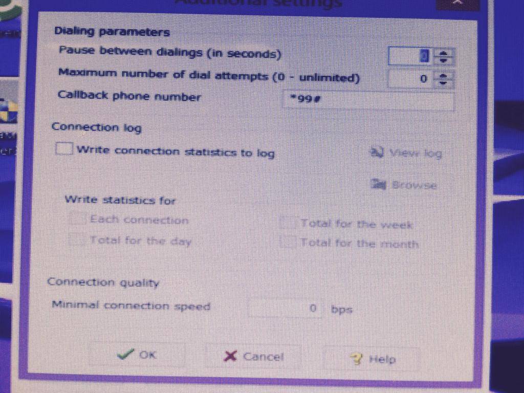

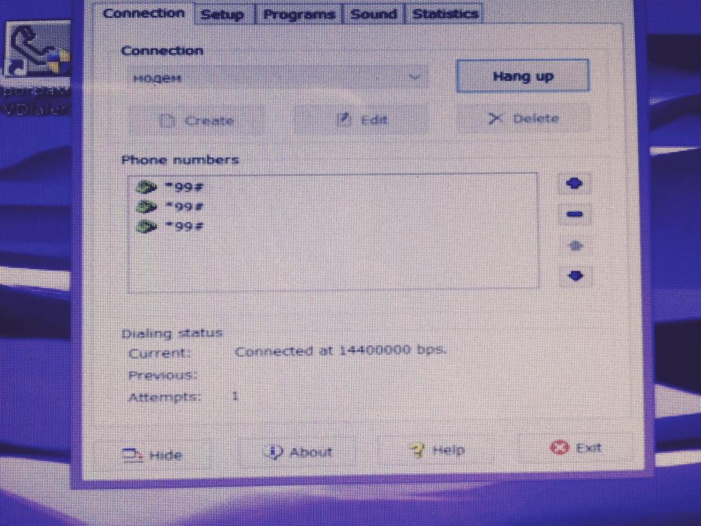

на первом скрине нажимаем на + и вводим *99#. Я три раза ввел (на всякий пожарный!)

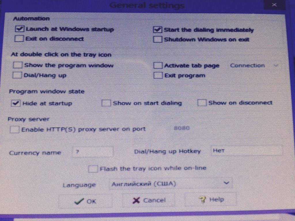

вот и все настройки.. пробовал загонять в гипер, в ждущий режим, соединение не рвется... Что еще сделал, так это создал ПРОСТУЮ задачу в планировщике задач и указал, чтобы данная программа загружалась ПРИ ВКЛЮЧЕНИИ КОМПА (Иначе, если поставить галку в программе на автозапуск вместе с windows, будет продолжительное время просто грузится). В скринах галка на автозапуск отключена..
