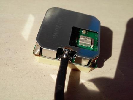

Всем привет! Досталась мне вот такая gps-антенна. Вопрос: возможно-ли ее прикрутить к Nexus 7 2012, может кто знает?

прикрутить - можно, но работать не будет.
Извиняюсь.. Про другой планшет подумал.
В этот можно подпаяться. Антенна активная? Тогда еще и питание нужно.

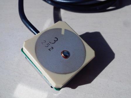

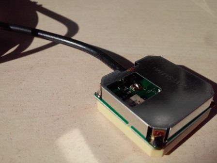

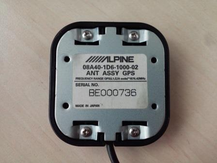

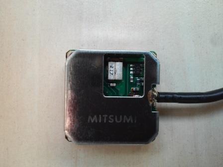

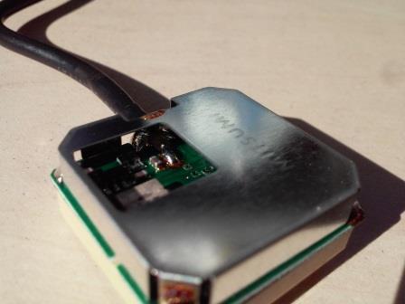

Немножко разобрал ее. Можно-ли теперь узнать?

Наверное, сам нашел ответ. Вот: http://html.alldatasheetru.com/html-...GPA-CG2C2.html
volueff вне форума   Ответить с цитированием
Старый 04.09.2014, 18:19   #8
MiD_E34
Аватар для MiD_E34
Регистрация: 06.09.2007
Сообщений: 3,085
Сообщение от volueff Посмотреть сообщение
Да - ответ нашелся - активная антенна ))
