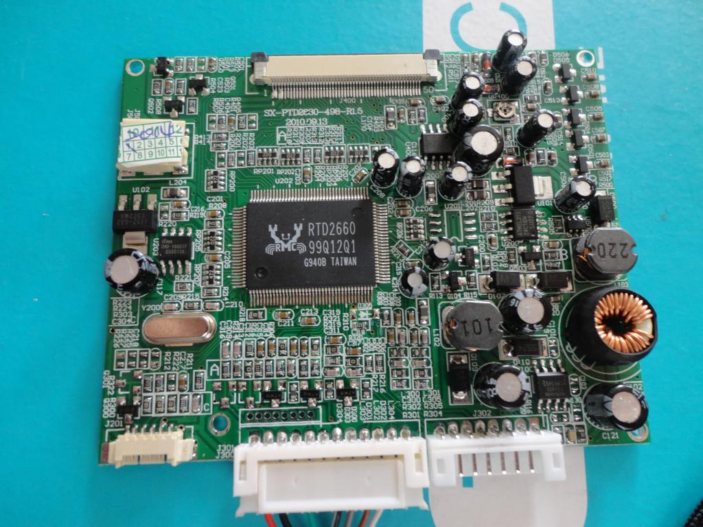

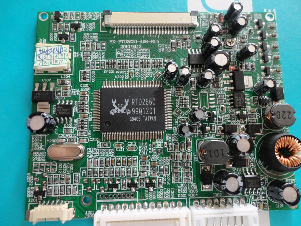

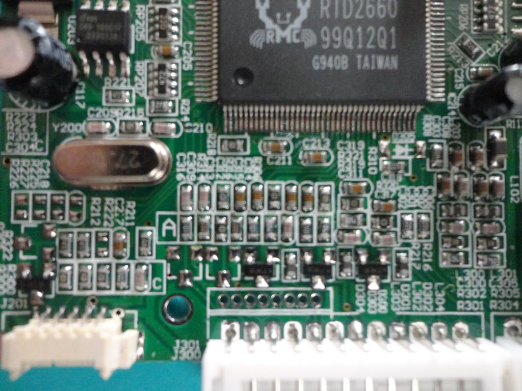

Ребят помогите с китайским сенсорным монитором http://www.aliexpress.com/item/7-inc...073454825.html проблема такого характера : отрезан vga вход,остались только обрезки проводов( таким монитор попал ко мне. что хотел сделать с ним прежний хозяин не понятно/ хотел припаять стандартный vga но на плате нет распиновки контактов( и поиски в простарах интернета не дали ни каких результатов. фото платки.извините за качество фото(

Старый 04.05.2014, 15:14   #2
Vladget
Регистрация: 04.04.2009
Возраст: 70
Машина: HONDA CR-V-08
Сообщений: 3,129
Нее... фотки никуда не годятся сними в макро режиме
Старый 04.05.2014, 16:07   #3
han2001
Регистрация: 28.02.2007
Город: Раменское, Рязань
Регион: 62
Машина: 2006 Hyundai Tucson 2.0 4WD
Сообщений: 245
han2001 is on a distinguished road

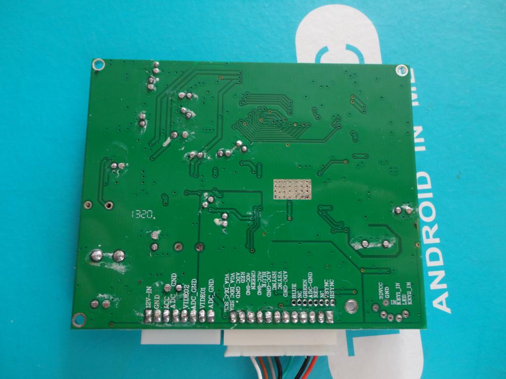

А на обратной стороне платы, что за маркировка рядом с разъемами? Можно сфоткать так, что бы текст читабелен был?

Старый 04.05.2014, 18:43   #4
NIKOLAS
Регистрация: 02.05.2014
Возраст: 36
Город: НИЖНИЙ НОВГОРОД
Машина: AUDI A4 b7 quattro
Сообщений: 4
NIKOLAS is on a distinguished road
чуть позже выложу фото в норм качестве.на обратной стороне расписаны цвета проводов и пустые контакты(т.е обозначение не занятых контактов)

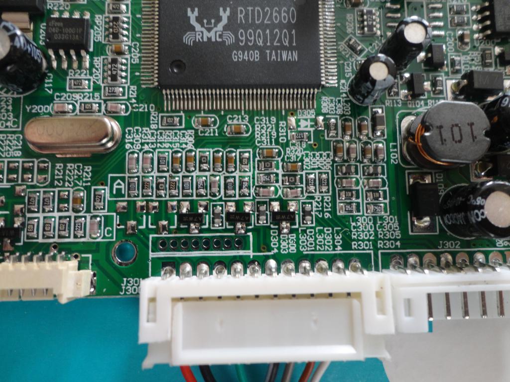

2 фотку тоже качественно в 2-х видах общая (та что есть) и ее часть на которой бы было видно толлько этот разъем и часть микросхемы и третью фотку с таким же ракурсом остальные не информативные
Старый 04.05.2014, 19:43   #6
NIKOLAS
Возраст: 36
Сообщений: 4

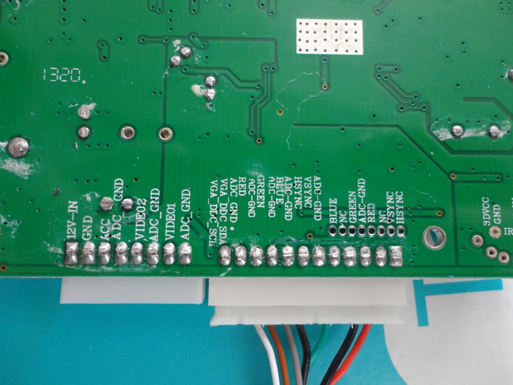

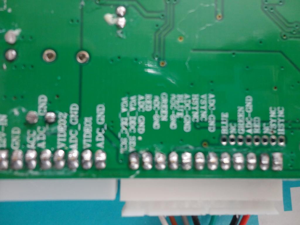

вот и новые фото платы.

Старый 04.05.2014, 21:07   #7
han2001
Регион: 62
Сообщений: 245
Как видите все для VGA разъема есть. Для полноты надо бы дополнительно еще 2 провода (DDC_SCL и DDC_SDA), ну и свободные земли так же лучше еще и их провести. А вот распиновка самого VGA разъема, сопоставляйте маркировку на плате с названием контактов на сайте, приведенном выше, и паяйте. Удачи.

Старый 04.05.2014, 23:19   #8
Vladget
Возраст: 70
Сообщений: 3,129
Ну вот там все расписано, и это не цвета проводов
Старый 05.05.2014, 21:24   #9
NIKOLAS
Возраст: 36
Сообщений: 4
всем спасибо за советы)))все сделал)
