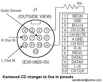

По умолчанию Подключаем Kenwood
Распайка разъема чейнджера.
