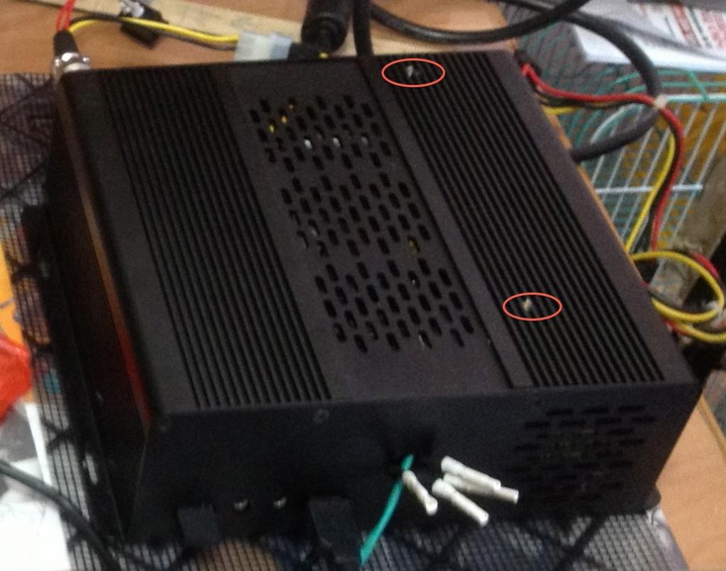

И вот первая неувязочка- в корпусе нет места свежеприбывшему БП. Пришлось извращаться, сверлить дырочки (обведены красным на фото) в новом красивом корпусе и прикручивать через проставки блок питания вниз головой. Потом, вооружившись паяльником, укорачивать 20-пиновый шлейф. Та еще работка- методично перепаять кучу проводков... Заодно выкорчевал из платы клеммы сетевого питания и припаялся напрямую к разъему- от уменьшения количества механических соединений вреда не будет. Фотки процессов, увы, догадался делать гораздо позже...
Кстати, у этого китайца M2-ITX есть один неприятный глюк, так и не докопался я до его причины. То ли где-то замыкает на корпус, то ли еще почему, перестает работать интеллектуальное выключение компа. Помогает только передергивание микросхемы.

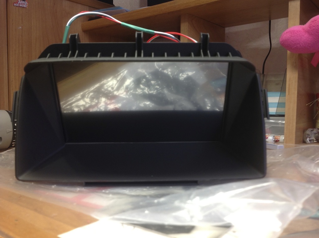

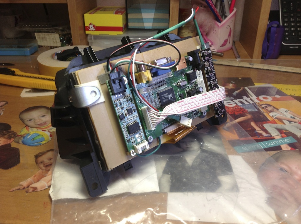

Пришла пора браться за монитор. В Экзисте заранее была куплена штатная рамка 6.5". К китайскому дисплейчику на 3М скотч прилепил пластиковое основание, затем к этому основанию через проставки прикрутил платы контроллера, тача и кнопок. После чего все это хозяйство с неоценимой помощью дочери и того же скотча аккуратно приклеил к рамке. Была не одна попытка... Для пущей надежности зафиксировал мебельными уголками- выглядит колхозно, зато держится крепко.
Зы. Уже гораздо позже на глаза попалась эта тема от Leha080. И как я ее проглядел? Наткнулся бы раньше- не ломал бы излишне голову...
Вот что у меня получилось:

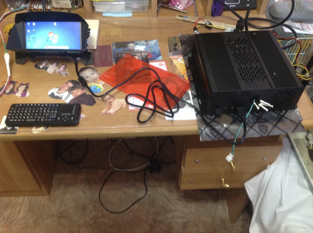

Без малого месяц мой новорожденый CarPC провел на столе.
В качестве ОС была выбрана Windows 7(х32)- как наиболее стабильная, и пофигу, что не видит все 4 гига оперативки.
Оболочка- iCarDS, без вариантов. Совершенством ее назвать трудно, но по функционалу и гибкости настроек ей нет равных.
Для навигации использовал Сити Гид 7.5, и вполне рабочую сборку Навител 5. Эмулятор Навитела так и не захотел становиться активным при голосовой подсказке.
Связь с автомобилем- OBDmain, порты для навигашек размножил с помощью SerialSplitter.
Перемычку в БП установил на два часа, по кнопке питания комп уходит в сон, а через два часа БП отправляет его в кому. Все настроено, причесано и работает на отлично... в лабораторных условиях.
Что ж, пора переходить к установке в машину и полевым испытаниям.
