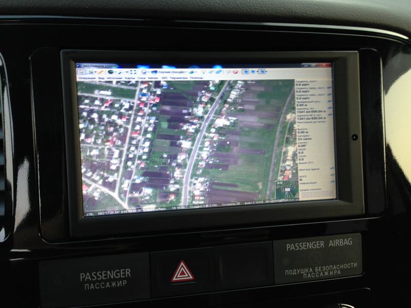

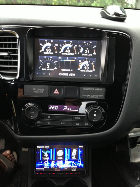

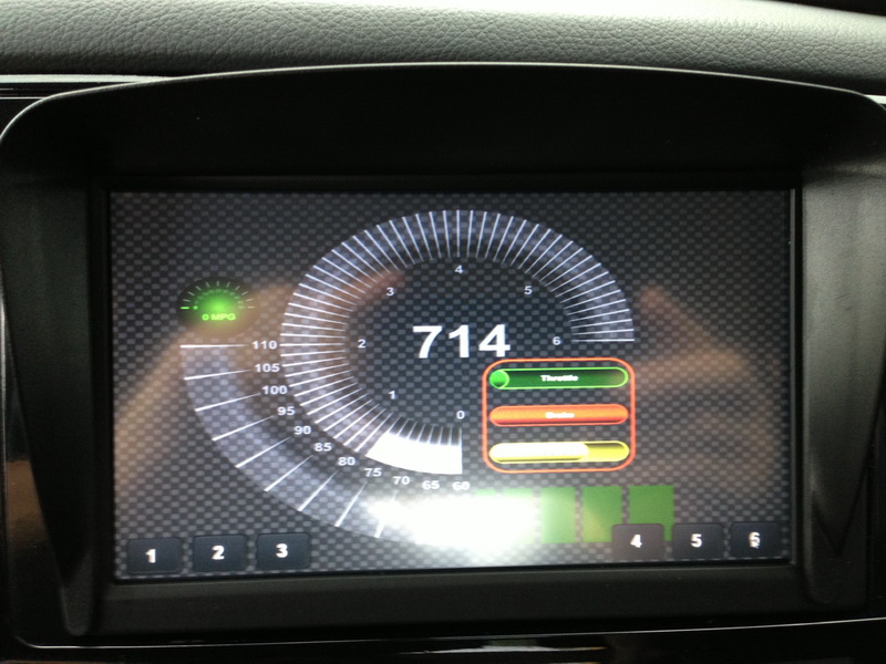

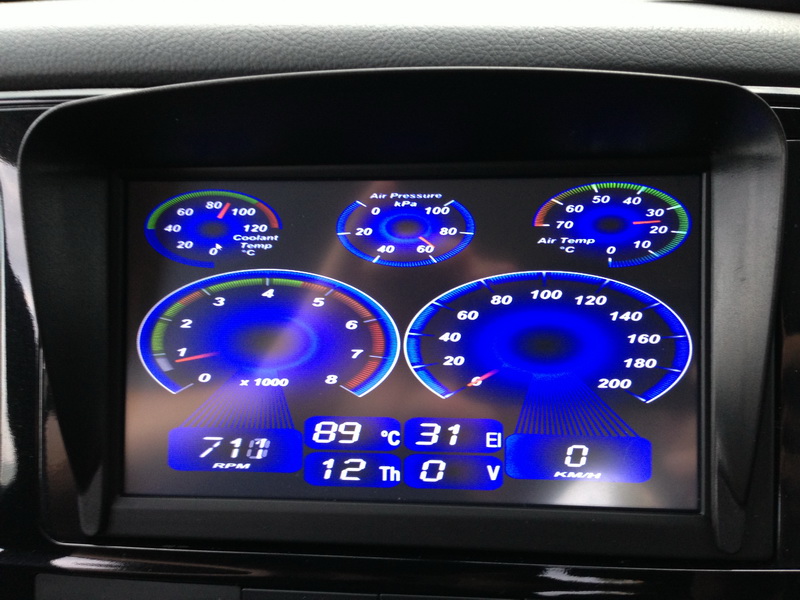

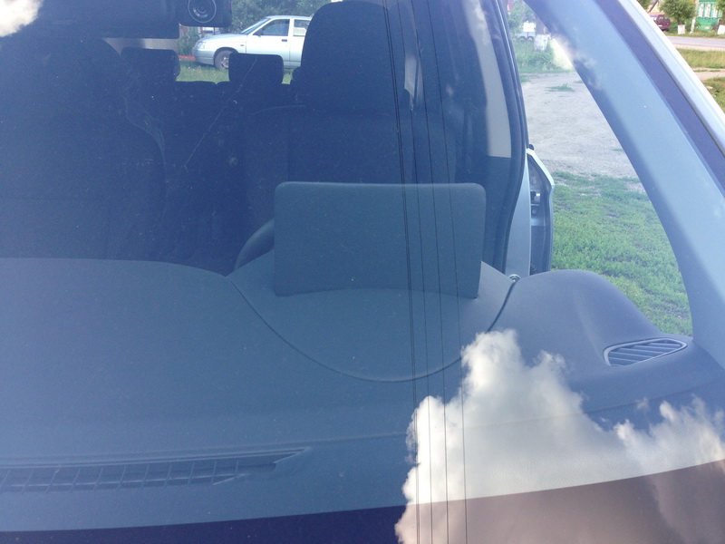

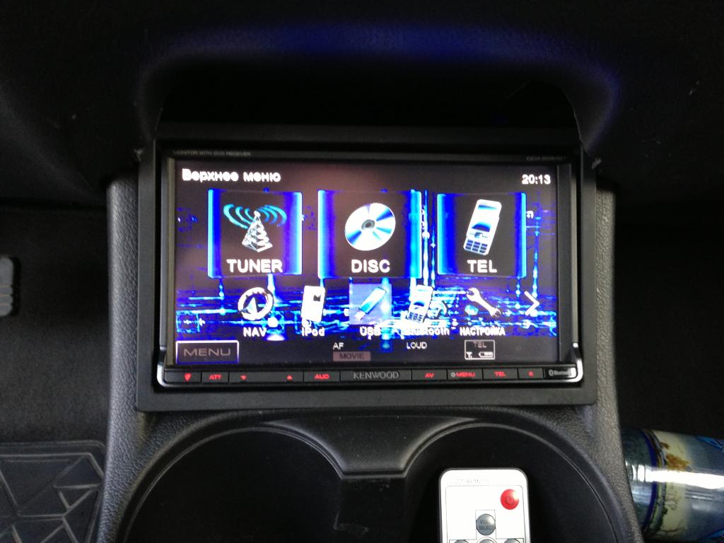

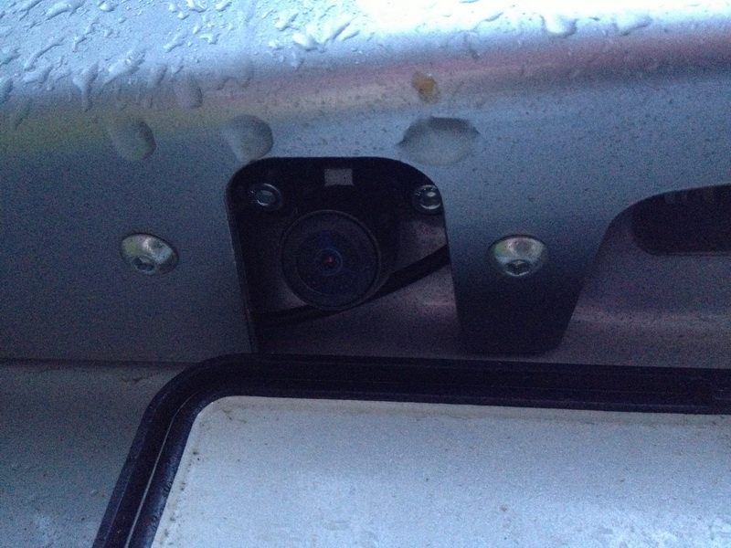

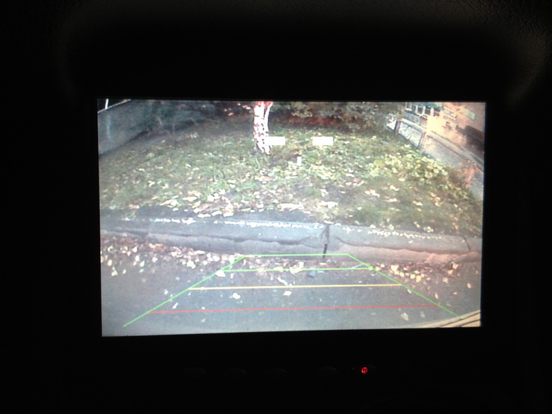

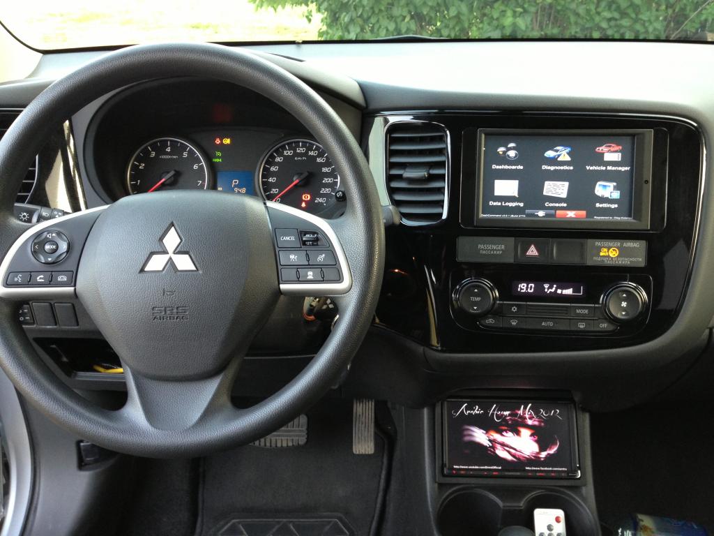

Выношу на всеобщее обозрение мой проект. Еще до покупки авто, думал как все будет, прошел год моих проб и ошибок, и результат мне нравится. Сердцем моей системы является Aser Aspire Revo с увеличенной памятью и винтом, сейчас на борту 4Гб и 120Гб CCD. Моник заказал в Китае, и самое интересное, держит разрешение 1600х1200. Музыкальный центр поставил Kenwood DDX 6051 BT. Все связано между собой. Установлен парктроник с камерой заднего вида, выводится на верхний монитор. В компе реализована работа видеорегистратора, камера(обзор 160 градусов, оприка с другой камеры подбиралась) стоит на лобовом стекле. На компе установлена, навигация, диагностика через адаптер, и все что можно придумать на компе, есть модем. Kenwood работает в паре с Айфоном. Я имею ввиду вывод видео дисплея на экран магнитолы ну и родные функции. Также установлен винт на 320Гб с киношками и клипами.
Смотрим.

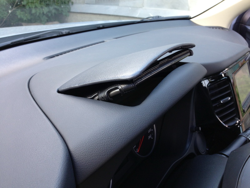

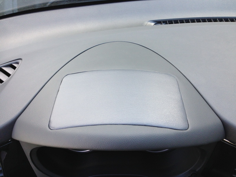

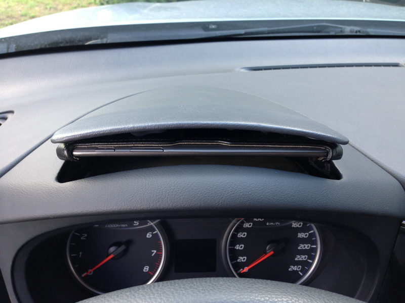

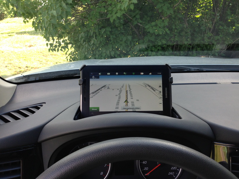

Добавляю еще к своему проекту установку планшета на Андроиде, сейчас все выглятит так, есть идея сделать все с поднятием планшета при включении зажигания, ищю механизм.
Уже скатался в такой комплектации в Крым, система себя оправдала на 5+
На Андроиде навител с прокладкой маршрута, на компе саспланет со спутниковой картой и предварительно настроенным маршрутом, и на Кунвуде музыка.
Смотрим

так-то всё хорошо, но нет описания с технической стороны, то-есть комплектация....

Технические данные системы
Компьютер Acer Revo R3610 свободно уместился в панели приборов.
Intel® Atom™ Processor 330 (1M Cache, 1.60 GHz, 533 MHz FSB)
Windows 7 Home Premium
4 GB DDR2–800 (dual channel)
SSD 120GB
4 in 1 Flash card reader
Gigabit Ethernet
Six USB 2.0 Ports
HDMI, eSata and VGA.
WiFi 802.11b/g/n
Магнитола Kenwood DDX 6051 BT + жесткий диск 320Гб
Планшетный компьютер Samsung Galaxy Tab 2 3100 8ГБ
Компьютерный монитор Mould:HL-702 monitor
Specifications:
Display size: 7.0 inch (15:9)
Screen: New digital Innolux LED panel
Physical resolution: 800 x 480 RGB
Highest resolution: 1024 x 768 formatted
Visual angle: 70(L), 70(R)
Brightness: 400
Contrast: 500
AV chromatic system: PAL/NTSC (auto switch)
Working power: 11.5V to 14.5V DC (600mA)
Electronic consumption: <9W
Operation temperature: -20 to 60 degrees Celsius
