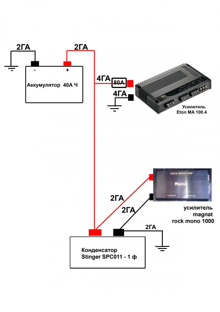

Если на соревы (ЕММА, АМТ?) то первым делом переделать эл. проводку согласно правил.
