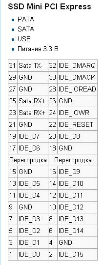

А... Всё, нашел...Все понятно...
Видимо это не для любого mini-PCIe
