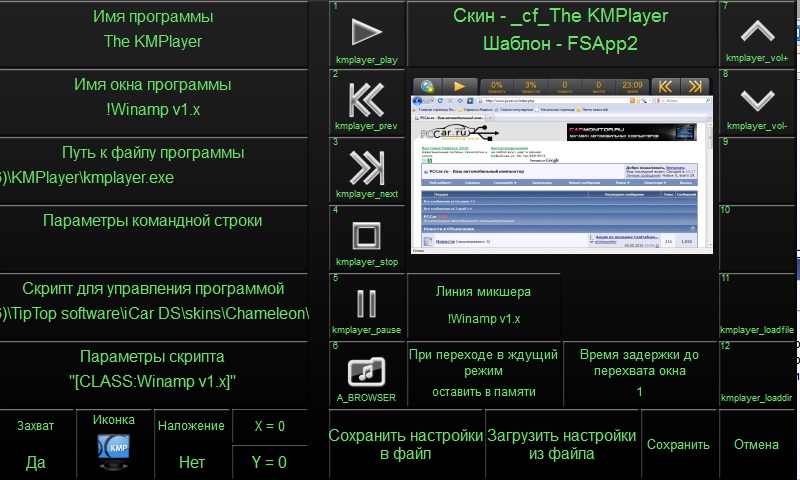

Вот настройки. Я вроде ничего не менял.

Теперь понятно, если ничего не менял и используешь мои настройки, то
1. Нажми на этом экране кнопку №1 (с иконкой PLAY) и увидишь что команда kmplayer_play назначена как ГОРЯЧАЯ КЛАВИША, а должна быть как КОМАНДА iCarDS, нажми на эту кнопку, откроется клавиатура, нажми ввод. С командой PLAY всё. Можешь повторить это и для паузы. И сохраняешь.
2. Что бы заработал СТОП. Открываешь ExecTBL.ini и находишь такую строку
"kmplayer_stop","RUN;$skinpath$scripts\sendkey.exe |"[CLASS:Winamp v1.x]" "TSkinPanel1" "^Z""
и заменяешь "^Z" на "^я", то есть
"kmplayer_stop","RUN;$skinpath$scripts\sendkey.exe |"[CLASS:Winamp v1.x]" "TSkinPanel1" "^я""
Сохраняешь изменения. Всё

Bersenev, спасибо за подсказку. Только у меня заработало сочетание не с буквой "я", а {SPACE}, т.к. в кмплеере задано сочетание клавиш ctrl+space - STOP.
