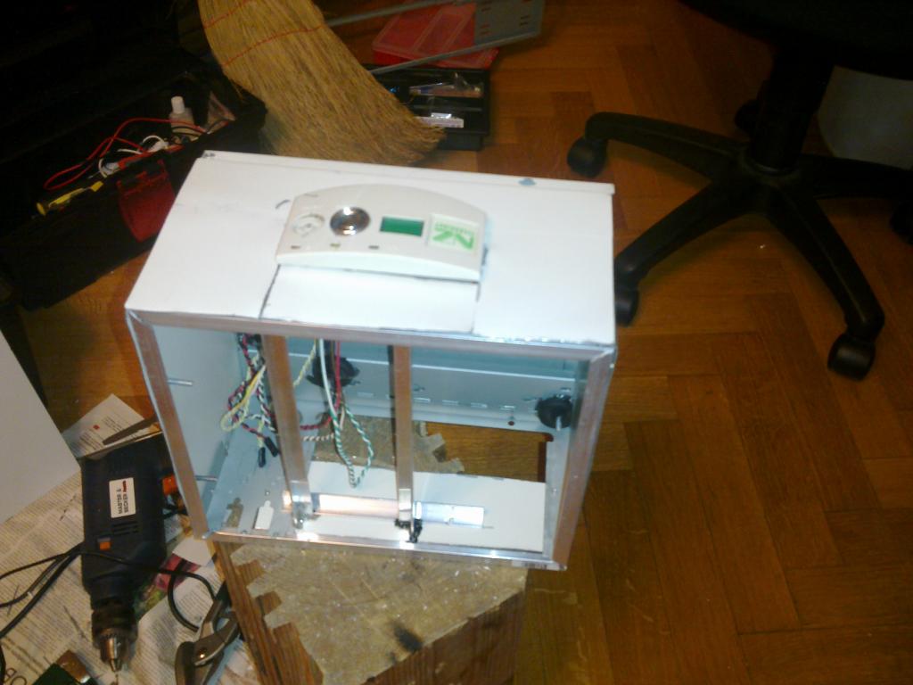

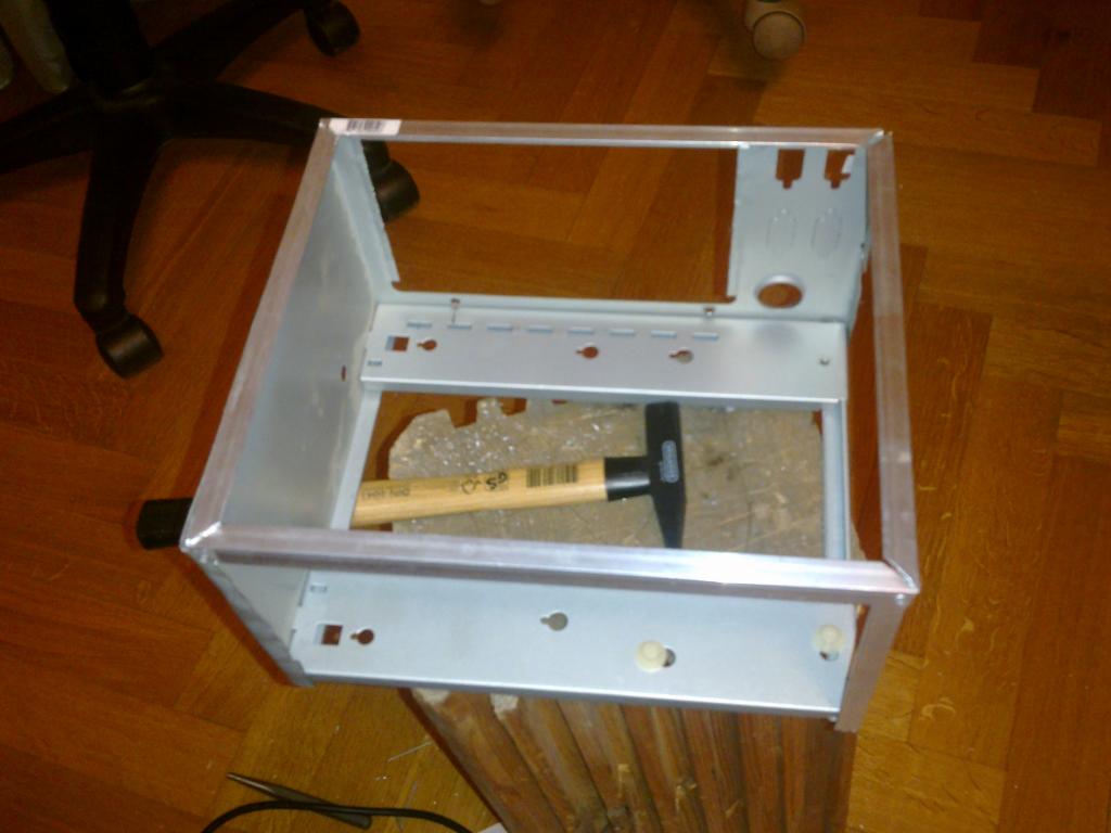

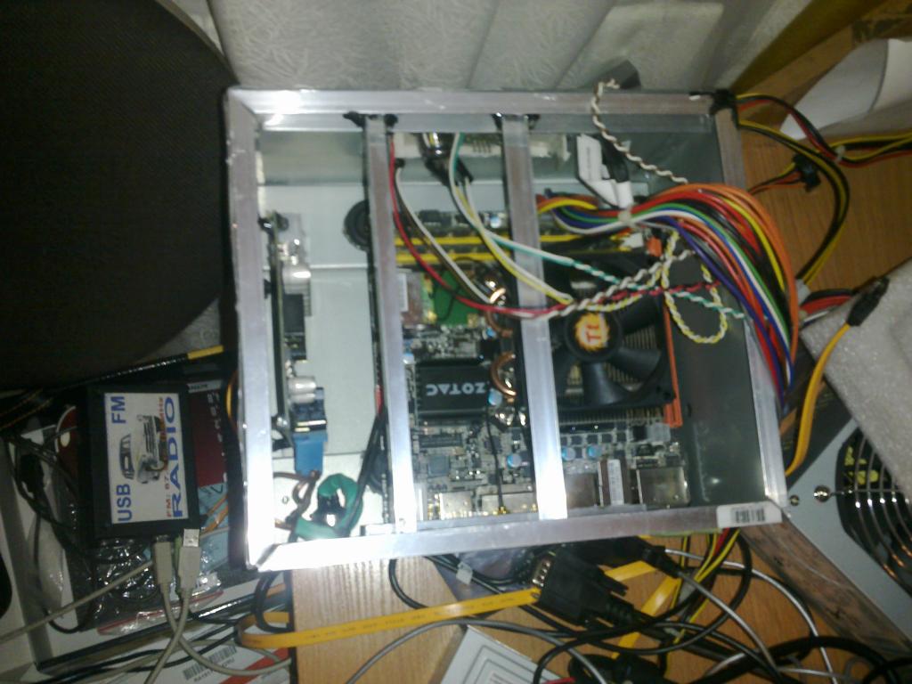

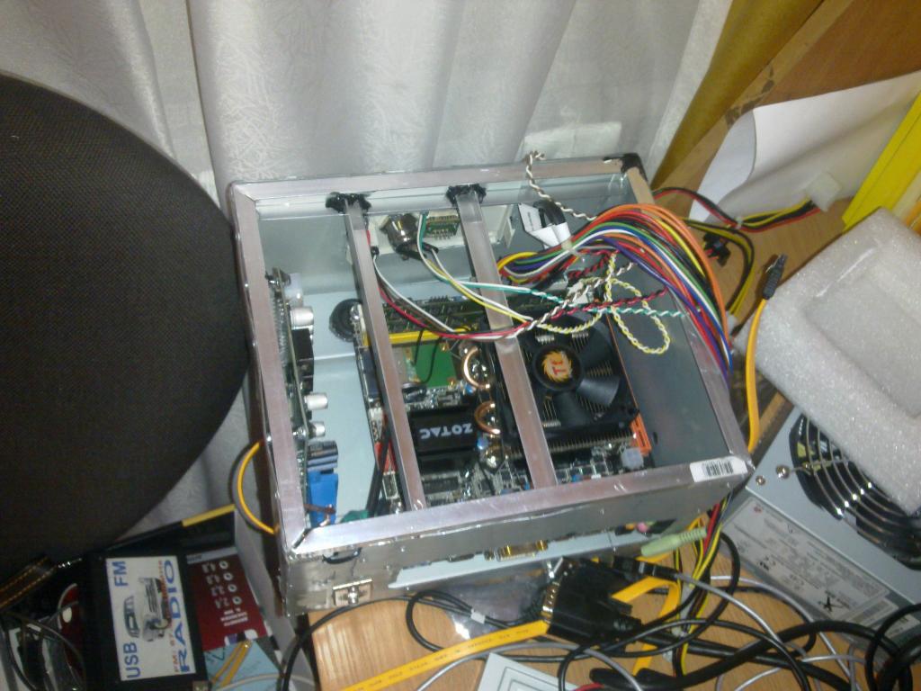

Системный блок решил сваять сам. Благо был в наличии 386 ммх. С помощью ножовки, молотка и такой-то матери сваял корпус.

Мордвин вне форума   Ответить с цитированием

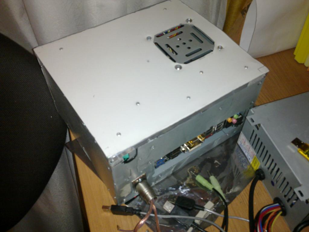

Как все расположилось. Вроде ничего так кубик, но как выяснилось после установки и подключения, что все таки может предохранитель перегореть и в моем корпусе это сделать ох как тяжело.....
Принято решение переделать к более жизнеспособному варианту.
Интересно, кто как подключает питание к системнику. Сейчас у меня провода сквозь дырку протянуты к БП, что не есть удобно для последующего анинстала.

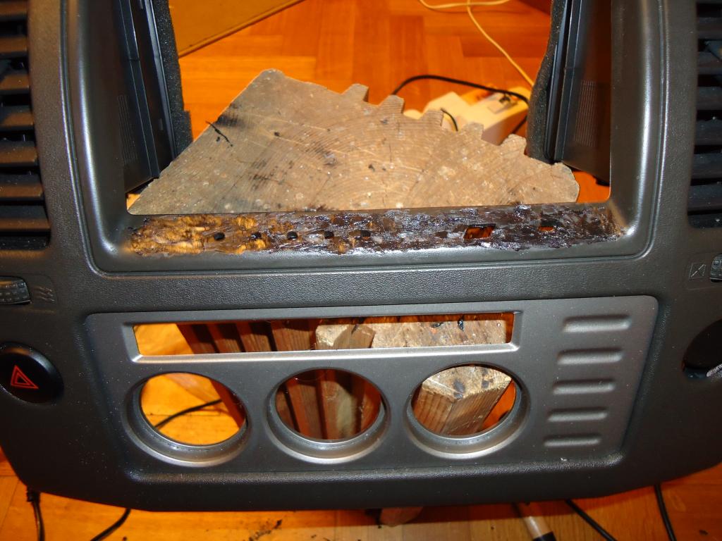

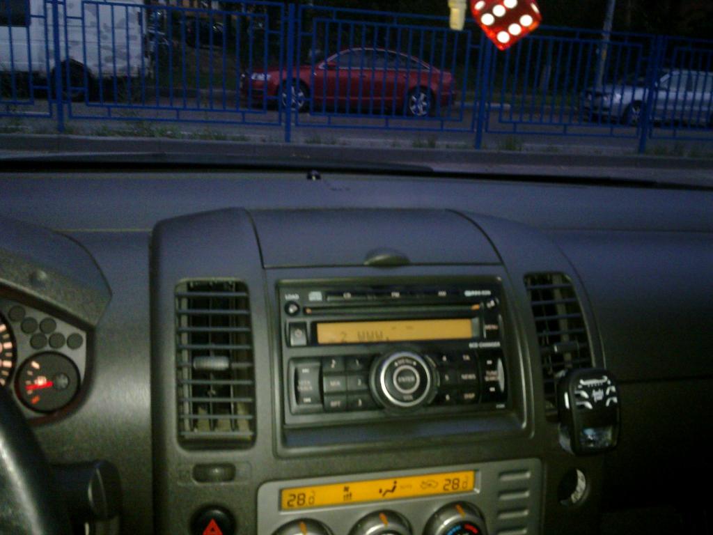

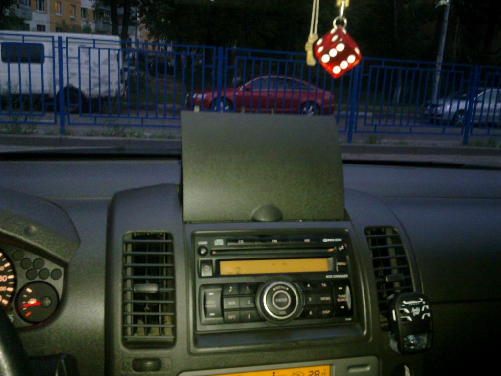

Вот так выглядела панель до взлома. Как видно, места валом. К сожалению штатный мафон на 6 CD пришлось выкинуть, хотя и звук для моего уха более чем приемлимый был.
Но, нет aux входа, а судя по форуму пикап клуба добавить ручками нет возможности. И так как я нуб в этих вещал, решил затариться усилком и прикупить по случаю у форумчанина FMRadio.

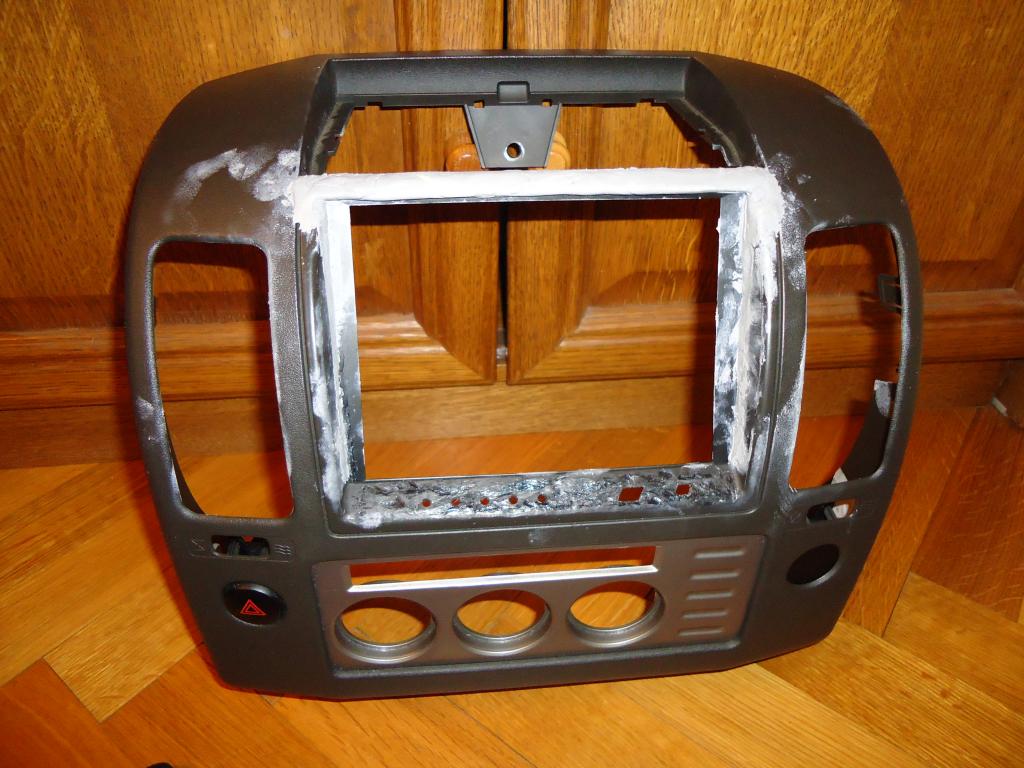

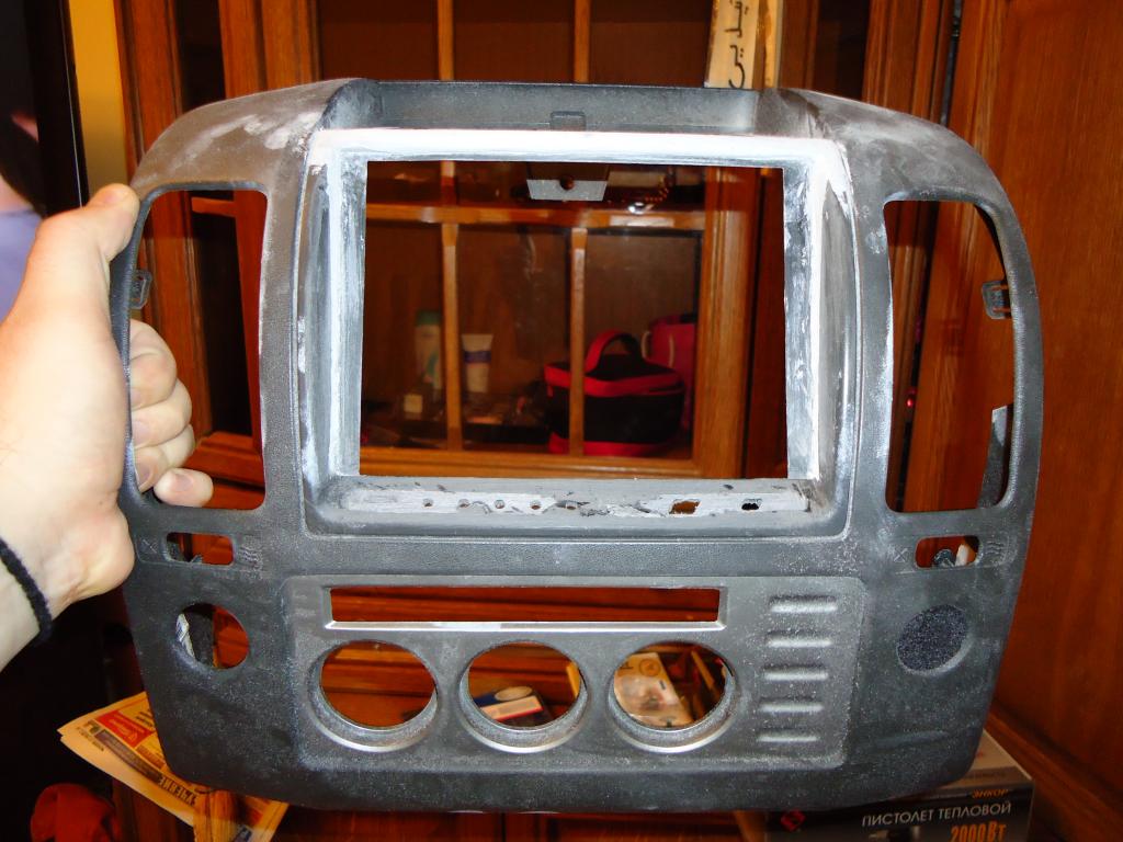

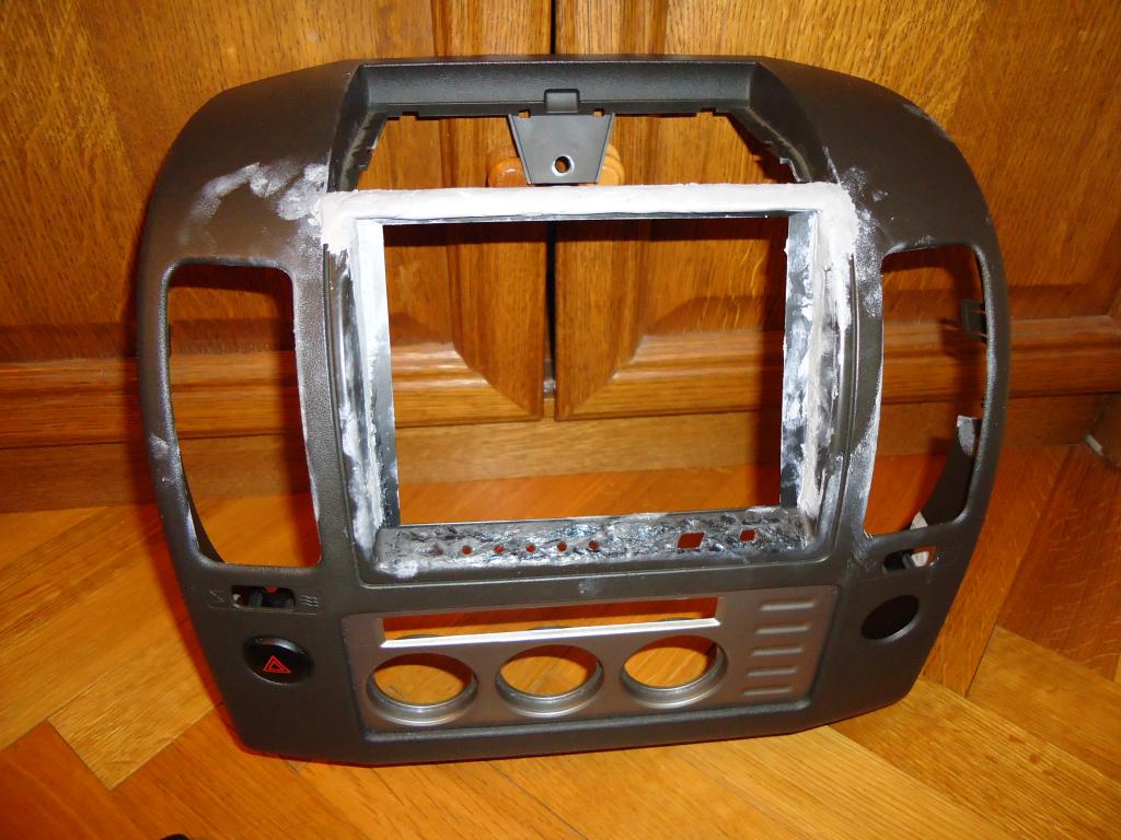

С помощью пластилина компопласт и пластмассы от бу запчастей сваял рамку
я просто дырку под разъемы на БП сделал в корпусе, а так народ какие-то разъемы круглые ставят, поищи че-нить в радиодеталях

Кстати, это идея! Спасибо!
Разъем круглый у меня был. Но к нему 8 Ga никак не подведешь.
Походу доэкспериментировался. Похоже что материнке трындец пришел. Включаешь БП, и у него предохранитель горит. Блин, нашел уже открутившиеся гаечки. А так крепко притянуты были. В общем пока ничего не понимаю. Срочно нужны выходные!

Сообщение от Мордвин Посмотреть сообщение
Подведешь. Просто нужно за 3-5 см до разъема "сузить" его до приемлимой для впихивания в разъем толщины. И не надо пугаться, что эти 3-5 см будут тоньше 8 Ga
