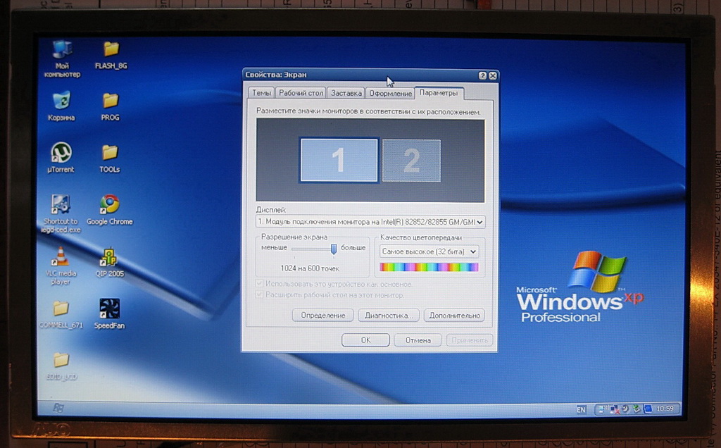

Все, заработало!!! Дело действительно оказалось в шлейфе, который я криво спаял. Перепутал местами CLK- и CLK+ (LVDS Clock Data Input). Спасибо еще раз Александру за оказанную помощь и остальным товарищам, следившим за процессом Вопрос исчерпан, можно тему закрывать.
