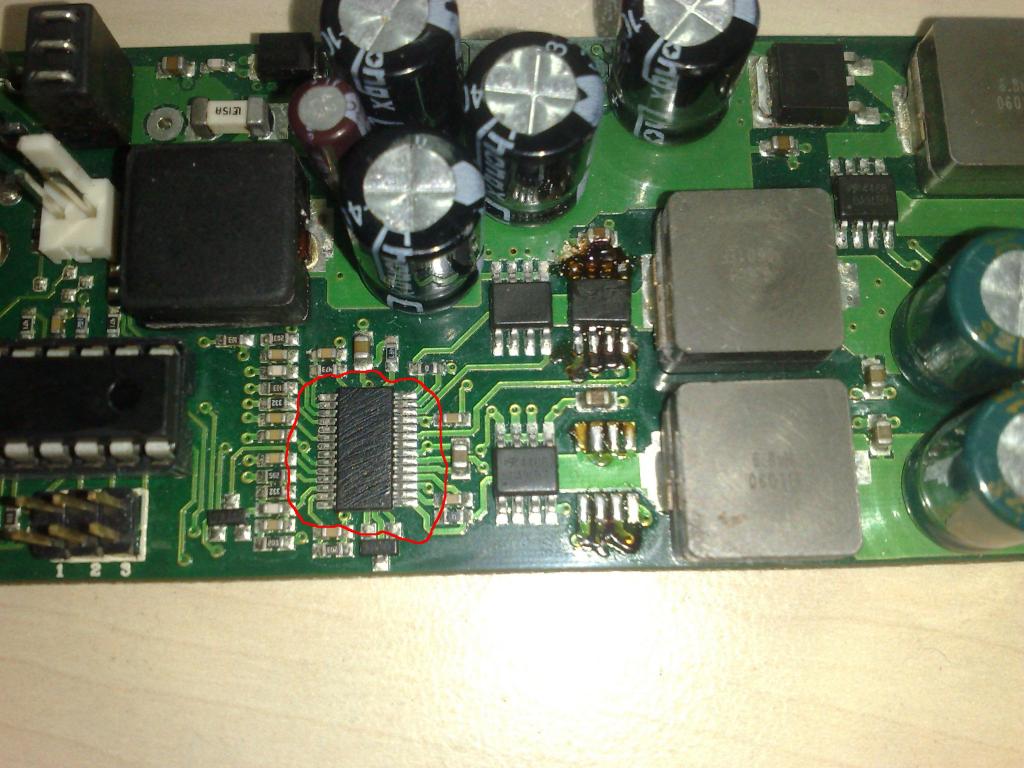

Просьба подсказать маркировку чипа обведённого красным (контроллер 5 и 3,3 В). Ато на моём китайцы гвоздиком заботливо сцарапали надпись... Помниться владельцы оригинальных блоков хвалились что у них все маркировчки на месте. Силовая часть у них абсолютно идентичная.
Симптоматика (для тех кто надумает ремонтить):
Случайно коротнул +5В (а 5VSB и 5в берутся в этом блоке с одного источника, просто при появлении +12 открывается транзюк и подаёт +5 и на +5 силовые... В итоге пробился силовой транзюк 4468 в step-down конверторе на землю. С +12 и -12 всё ок, при подаче PS_ON стабильно выдаются. Подкинул транзюк с линии 3,3В (наэту линию подкинул вместо выпаянного транзюк 4410), в итоге до подачи сигнала PS_ON появились стабильные +5VSB, после подачи PS_ON напруга на 5VSB и +5 проваливается до 2,5 и чип управляющий линии 3,3 и 5 вольт начинает быть горячеватым... Видать управляющая часть микрухи линии 3,3 тоже подпалена.

Маркировку деталей оригинального блока питания M2-ATX смотреть здесь
http://photofile.ru/users/stanislav_m/150267398/?page=1

lm2642... так ??? глаза все сломал, пока прочитал...
З.ы. Спасибо за инфу )))
Схема один в один как в даташите вродь (если это конечно она), тока транзюки чутка получше поставили (ток повыше и сопротивление открытого канала поменьше)
