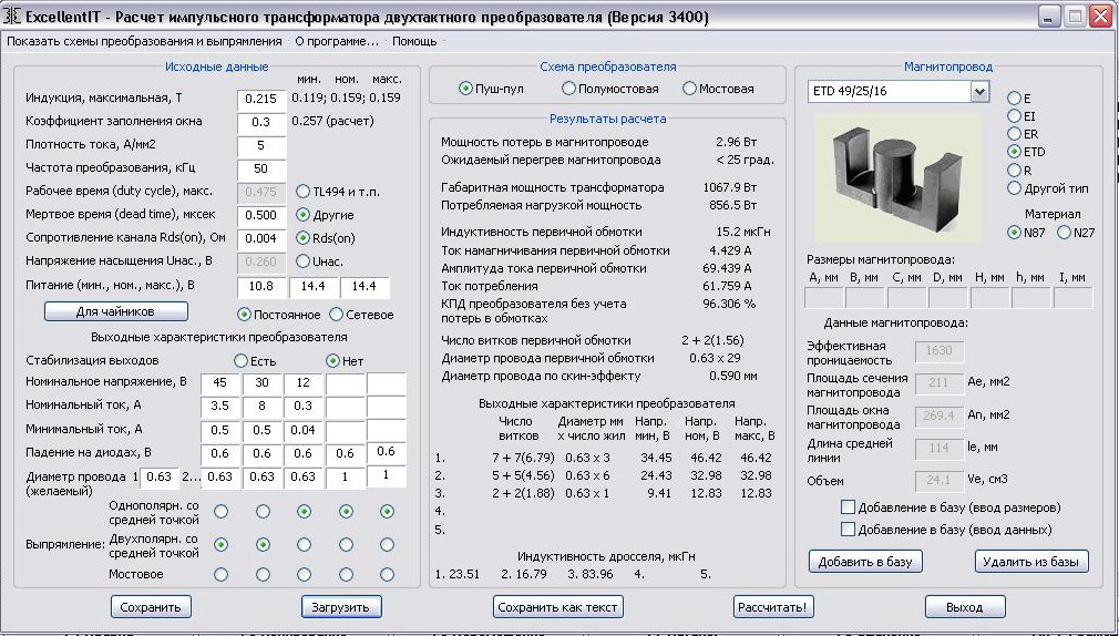

Да усилителей то как собак... А вот грамотный преобразователь для питания этого усилителя в авто сделать - вот это уже задачка...
Была у меня мысля сделать аудиофильский усилок в авто с аудиопроцессором и цифровыми входами. Есть такая замечательная схема Гумеля (ныне Stonecold) - древняя как мир, но при этом имеющая офигенное звучание. При себестоимости канала ~500 рублёв - рвет как тузик грелку именитые бренды до $1000 включительно.
На картинке расчет преобразователя под енто дело - 4 стоунколда по 100Вт (фронт + тыл) и 1 стоунколд 200Вт (сабик).
Было потрачено очень много времени и окло полкило медной проволоки - так и не удалось намотать трансформатор даже хорошо, а для того чтобы при таких мощностях ничего не грелось (именно вообще не грелось) транс должен быть намотан идеально.
