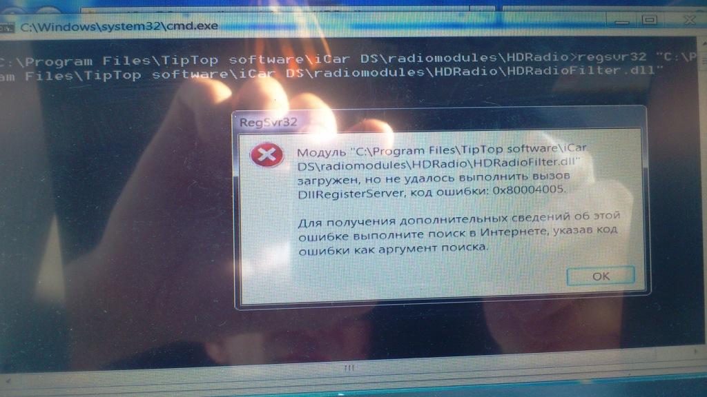

Сообщение от vovan656nac Посмотреть сообщение
Спросив у гугла про это ошибку находим такой ответ
http://dezhik.ru/2011/01/oshibka-0x8...enii-regsvr32/
Так что стоит попробовать отключить для начала контроль учётных записей (UAC), если не поможет то попробовать через cmd.exe запущеного от имени администратора.
У меня как то подобное было, но всё зарегистрировалось после того как я запустил тоталкомандер от имени администратора, а уже из него зарегистрировал dll

Спасибо, попрбую.
Интересно то, что до переустановки винды и икара, такой проблемы не
было.
Спасибо, попрбую.
было.
Наверное всё же ключевые слова "переустановки винды".

Винда та же самая, с одного диска!
