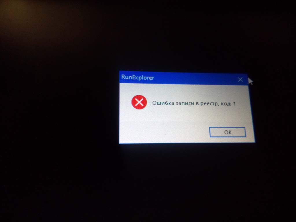

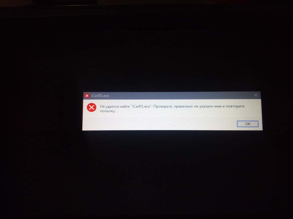

Сообщений: 746
Сообщение от seriousstas;[B
IcarDS, как оболочка + догрузка рабочего стола[/B]
Запустил icarDS+explorer_REG.sfx.exe на WIN10. В итоге раб. стол пропал (чёрный), Очень похожее как в теме http://pccar.ru/showthread.php?t=26784 Икар не загрузился и появились предупреждения----
Запускал с правами админа. Запуск explorer_REG.exe возвращает раб. стол в исходное состояние.
1.В новых версиях 10-ки изменили политику безопасности.
Нужно дать полные права на запись в реестр для этой папки:
[HKEY_LOCAL_MACHINE\SOFTWARE\Microsoft\Windows NT\CurrentVersion\Winlogon]
(до windows 10 1909 встает без проблем)
2.Проверь наличие C:\Program Files (x86)\TipTop software\iCar DS\RUN_iCarDS.exe
Проблема решена достаточно просто. При установке BlueStacks, включил (компоненты и т.д.) связанные с виртуальной машиной. В итоге получил то , что получил. Оказалось не все компоненты для работы BlueStacks надо включать. Как то так...
