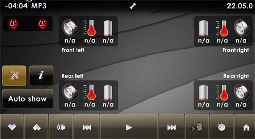

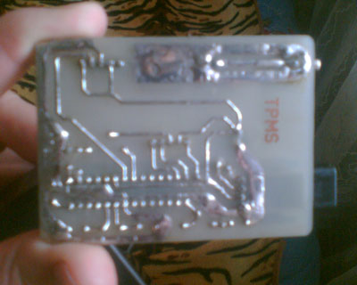

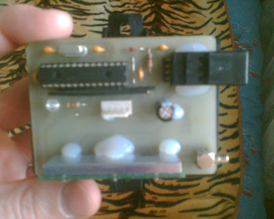

Полностью согласен. Принцип расписан Robby на mp3car.com, при понимании в программировании (причем примеров для PIC18F куча, в том числе как и с USB работать) и немного схемотехнике можно сделать аналог с существенной экономией. У меня получилось так: Waeco TPMS(это известный достаточно БРЕНД) - 90евро + радиодеталей и прочего для изготовления в том числе и печатной платы на 15-20 долл.максимум (причем больше всего стоит МК PIC18F2550, где-то 6долл.) ... в итоге получается
работающий комплект за 90евро + 20долл + потраченное время (особенно если привлекает во всем этом сам процесс :-)) ... а отдавать за комплект готовый почти 300долл (т.е. в два раза больше без пересылки) :-( ....
P.S. у меня разъем для USB сделан из специального штекера с защелкой (специально для авто уже). Оболочка Centrafuse соотв-но (на скриншоте ничего не показывает потому что устройство не подключено)

Касательно работы ПИК-а Робби, затрудняюсь ответить по причине того, что не тестировал. Но теоретически должно, ведь принцип-то один и параметры импульсов совпадают (50микросек), однако чтобы утверждать однозначно - нужно таки проверить. (CF plugin поддерживает только это устройство)
Касательно отличий от ПИК-а Робби, принципиально только то, что сигнал с приемника идет напрямую на ножку ПИК-а а у Робби через транзистор. КОгда я спрашивал у Робби зачем он так сделал, он мне ответил что для перестраховки чтобы получить 100% 5В в качестве логич. единицы.... - но у меня и без транзистора сработало. (Еще у меня дополнительно имеется светодиод - но он только для теста используется - пришла инфа от сенсора он переключился, т.е. на работу не влияет никак)
Что же касается алгоритма работы самого PIC-а у меня получается так что не всегда PIC может обработать посылаемый пакет с данными от сенсора (приблизительно пару %-ов пакетов не обрабатываются правильно - т.е. это почти не принципиально). Но в итоге я сделал так (т.к. у меня отдельно 4-е датчика на зимншие шины и 4-е датчика на летние то имею два приемника). Я сделал два устройства (в том числе и для того, чтобы проверить все ли пакеты и всегда ли обрабатываются правильно устройством) и одновременно их подключил к PC (именно поэтому у меня в CF Plugin две иконки TPMS). Если одно из устройств не обработало правильно входящую инфу - то это сделает (теоретически) второе :-) ..... CF Plugin выбирает только ту инфу и ее отображает, которая пришла последней.
Да, это CF plugin. Для создания я использовал: http://visualdesigner2.com/ и Microsoft Visual Studio 2005.
Прошивка: под мою прошивку нужно будет отдельно писать прогу(плагин) который будет общаться с пиком, ведь формат\протокол присылаемый данных уникальный (в смысле какой придумал - такой и реализовал) ..... сделано все на USB HID, т.е. драйверов специфических не нужно, все подходит из стандартного Windows.
