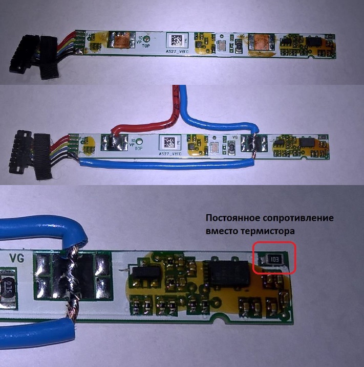

Подскажите, может где то упустил... Нексус 2013 wifi, прошивка lineage, ядро elementalX, питание через kikx, контроллер батареи на месте, примерно раз в месяц начинает ругаться на низкий заряд батареи. Лечится передергиванием питания. Я так понимаю дело в неком виртуальном эффекте разряда. Чем лечить?

Перемычка по "минусу" на контроллере есть?

Само собой, перемычка, резистор вместо термистора....

На всякий случай: провода на контроллере припаяны по такой схеме, сечение питающих проводов и перемычки одинаковое и не ниже 0,75 мм.кв.. Перемычка напрямую отвечает за "разряд" удалённой батареи.
P.S. А что такое "питание через kikx" ?

Было похожее из-за длинной тонкой перемычки.не у меня.

Извиняюсь, понижающий модуль kis-3r33s. За сечение провода, спасибо перепроверю.

Добрый день! Планшет nexus 2013 lte батареи нет контроллер остался, впаян резистор 10ком. Прошивка lineage os. Вопрос как отключить контроль разряда батареи? Надоело уже едешь и видишь как планшет разряжается хотя у него нет батареи)))

на контроллере впаять перемычку по минусу. информация есть в шапке.

Контроллер должен выглядеть так...

Перемычка впаяна.
