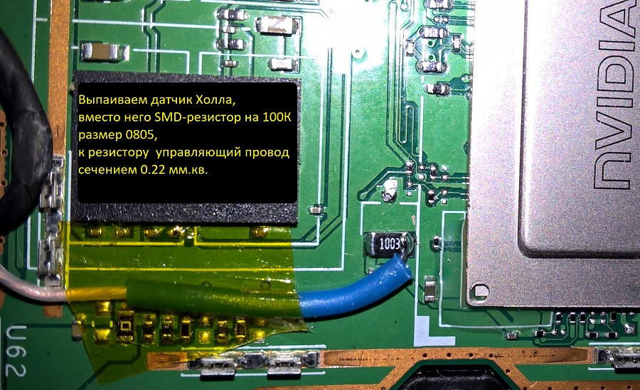

Нету холла, не работает по неизвестной причине
Если не реагирует на магнит, имеет смысл выпаять датчик, впаять вместо него сопротивление 50-100К, провод управления и попробовать управлять, как обычно замыкая провод на "массу".
Ниже ссылка на фото Nexus 2012 года, но смысл один и тот же.
http://pccar.ru/attachment.php?attac...0&d=1532017720

Сообщение от Мужчина Посмотреть сообщение
На датчике холла должно быть напряжение питания +3.3В, масса и опорное напряжение, тоже +3.3В.
При замыкании опорного напряжения на массу ядро системы дает команду тушить экран.
Есть смысл проверить эти вещи, может ДХ просто сдох и на сигнальной ноге висит не 3.3, а 0В, тогда делай как написали выше ( выпаивать ДХ и резистор вместо него на +3.3В.)
Главное, питание +3.3 не коротни на массу, возьми на тест резистор , 50-200ом
