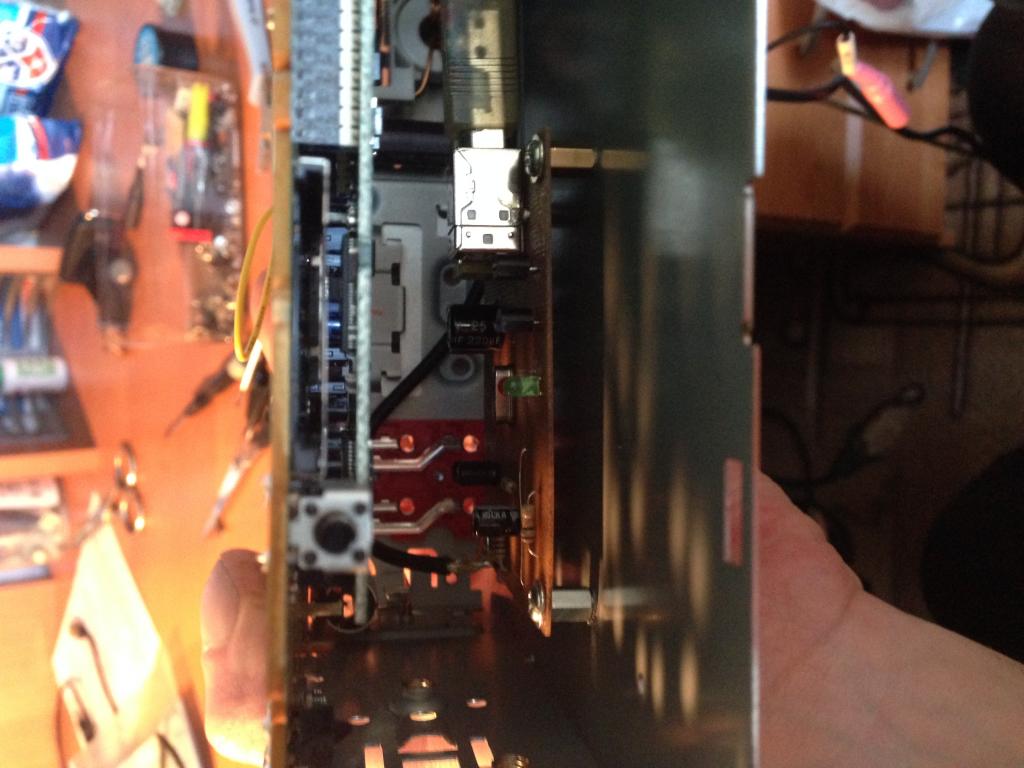

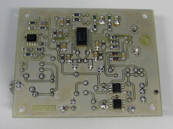

Собрал себе звуковую на pcm2702Е, впаял прямо в магнитолу JVC KD-X70BT, звук бомба никаких шумов и помех. Перед установкой остужал в холодильнике -работает!

pcm2702Е чип лучший из 27 серии но в нём нет цифрового выхода, но мне он и не нужен. Чип не выпускается уже 5 лет, но купить реально. Хотя первый я взял в Митино - подделку галимую за 300р, что внутри неизвестно, потом за 1000 реальный.
Схема стандартная из даташета но добавлены дросселя по всем входам питания чипа. подстраховался так как пишут что чип от помех повисает, не разу не завис, работает без глюков
Здесь всё описано http://radiomaster.ru/articles/view/34/
и здесь http://www.electronics-diy.com/schem...h-pcm2702.html
можно использовать другие стабилизаторы, я использовал что было в наличии AMS1117-3,3 и TPS72501(можно и без нее)-настроил на 4.8в.
микросхему фильтра использовал AD823(хотя побывал без нее- звук порезче)
питание карты от usb, хаб D-Link 2 ревизии чёрный, питание 2 NSD- 4,5 и 5,45 (уже выкладывал)
звуком доволен на все 100%

С дроселями всё правильно сделал. Не будет никаких помех и "отваливаний" как у владельцев сабры.
