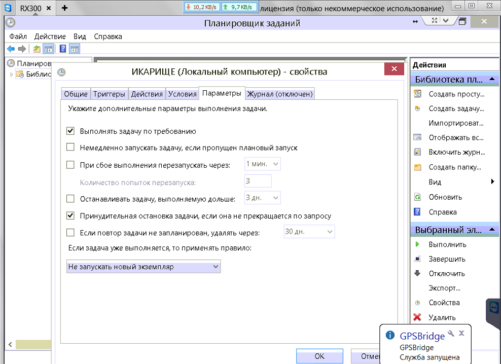

Еще раз хочу прояснить.. у меня в планировщике задач создана простая задача на автозапуск икара, может в этом проблема? Но тогда, если эту задачу остановить, после перезагрузки надо будет запускать ручками Икар....

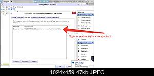

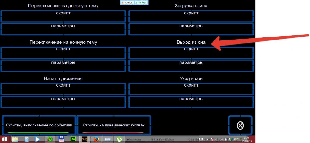

Вот тут
Название: 2015-08-07 21-46-54 Скриншот экрана.jpg
есть такое, может что то здесь прописать?

Да , в этом меню нужно прописать путь к IcarKill.exe на уход в сон ,
выход из сна не нужен, тк мы Икар грузим отдельно .

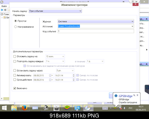

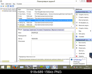

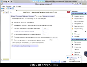

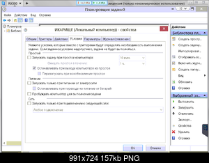

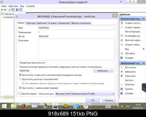

если настраивал по моей инструкции , и бп в таком же режиме ,то сон больше чем пол часа является гибернацией ,так и работает гибридный спящий режим ,думаю дело именно в этом .
Бп держит питание в течении 30 мин (а может и 20 не помню) в это время под питанием оперативка в которой образ системы ,а если не пробудят в течении этого времени питание пропадает и система открывает образ с жесткого диска .
Да, делал по твоей инструкции... через 30 мин уходит в гипер.. И скрипт икар.старт просто не запускается
Так что делать?

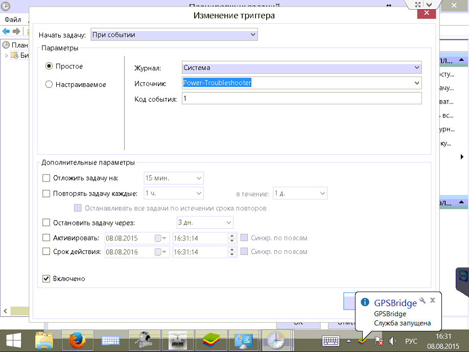

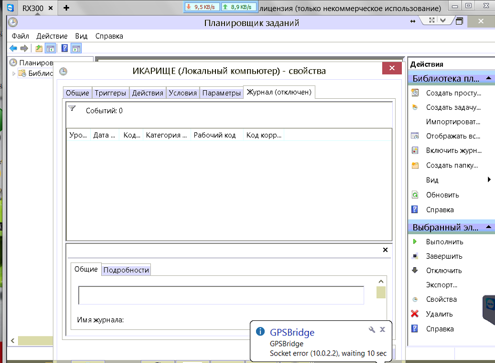

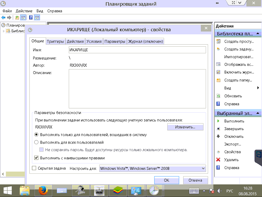

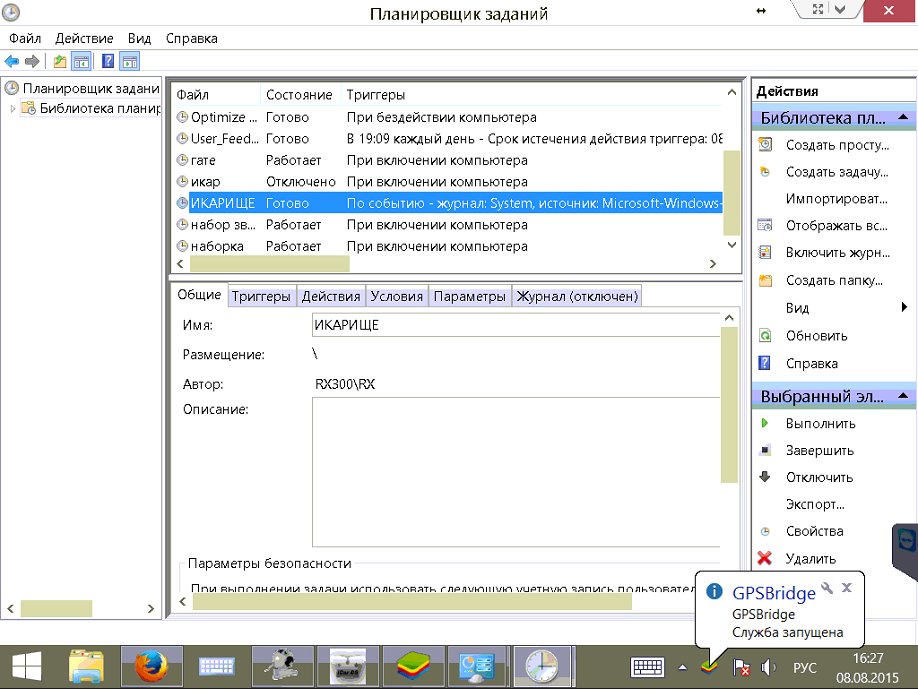

Вот скрины планировщика задач

Видео не стал записывать, mendisabal именно так и написал, что у меня происходит..
Выходит, нужно скрипт подредактировать..
seriousstas, а у тебя как настроен режим сна?
