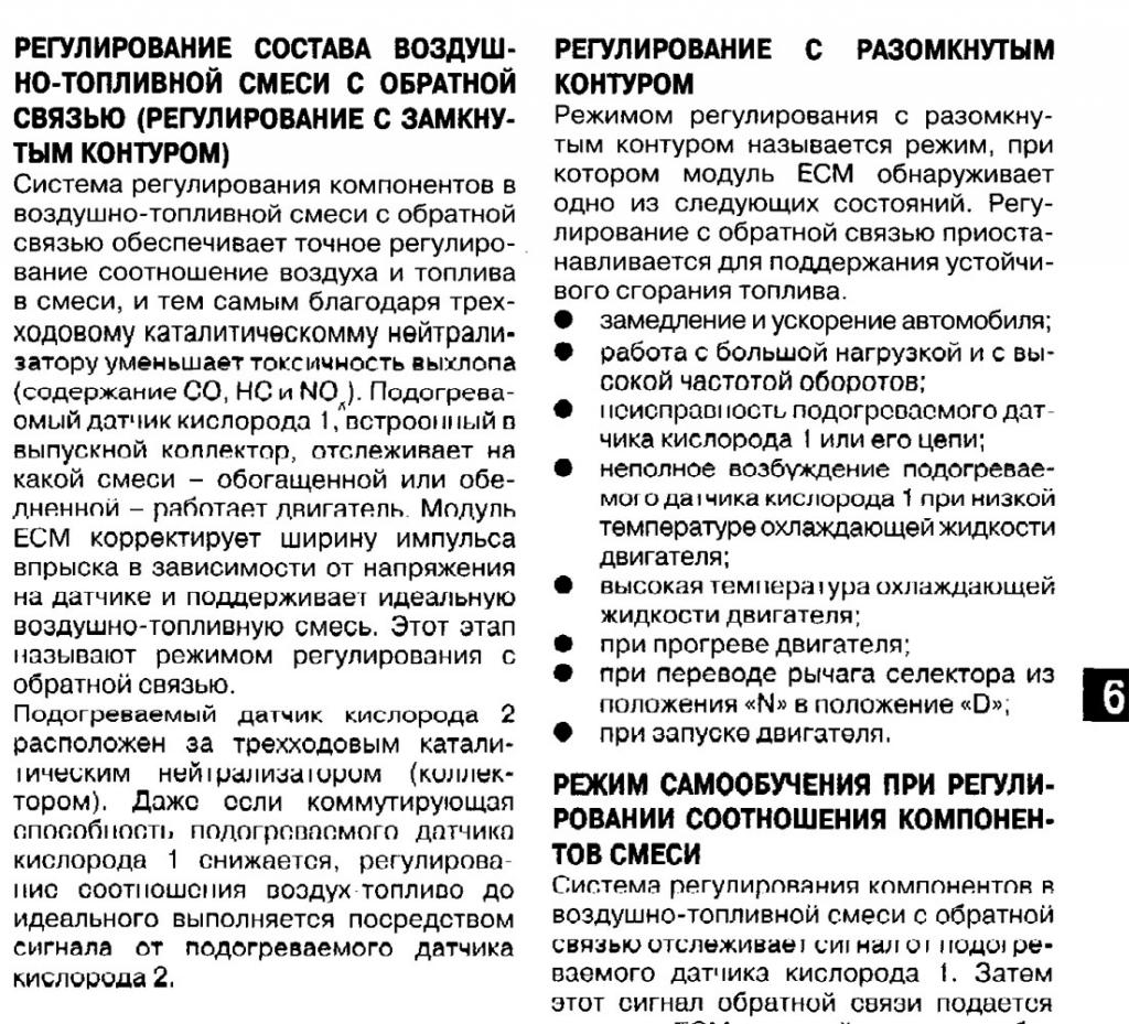

Сообщение от lecsa Посмотреть сообщение
. принес попкорн, жду!
Мне отсыпте, только что подъехал с работы
По сути разговора:
признаю: круто ЗАТУПИЛ!(((
Нет ХХ списке режимов без обратной связи
Про 50 мс в какой-то статье говорилось, сейчас точно не припомню...
Toyota RAV4, 2011, 2AZ-FE, АКПП
