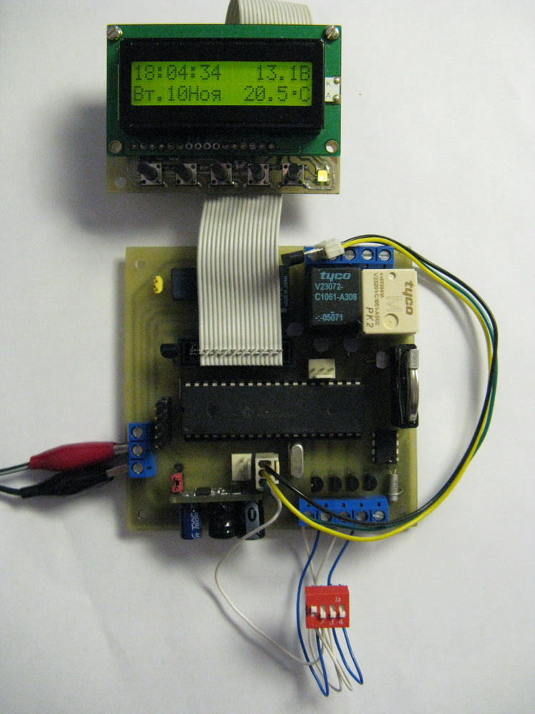

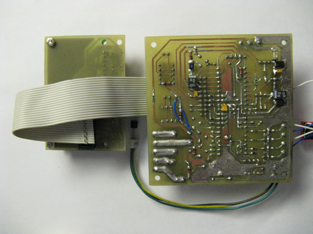

Выкладываю обещанные фотки. На фото преобразователь выполнен отдельным модулем, т.к. отказаться от 7805 решил уже после изготовления печатки. На печатке выложенной выше преобразователь размещён на основной плате.

Поглядел схемку...много лишнего. Кренки по входам это что-то новое (не нужны нафик, 1к рез и диоды на + и - или просто делитель, если в МК есть свои встроенные защитные диоды). Резы на 220 ом нах не нужны. Резы в базах на 100 ом слишком малы, хотябы 1К. Подтяжка I2C резами рекомендуется не менее 4,7К. По этому все резы на 10К заменил бы на 4,7К. Далее крена грелась из-за того, что подсветка ЖКИ дохрена жрет (порядка 200ма) по этому её лучше запитать напрямую от 12В через рез баластный мощностью 2Вт (это я навскидку, надо посчитать). Хотя импульсник это лучшее решение, но дороже итого. Да кстати и транз КТ3107 слабый в качестве ключа подсветки (хотя его параметры я непомню ибо уже лет 10 как советское гавно-комплектуху не использую).
Спасибо за совет, сегодня долго отлавливал баг с неверным считыванием состояния выхода ремоут, считывался ноль и хоть ты тресни, хотя релюха была включена. После перелопачивания программы заменил базовые резисторы на килоом, и всё заработало как надо.
Подсветка на полной яркости у меня кушает 120ма, импульсный ток коллектора кт3107 - 200, постоянный 100. Признаков его плохого самочувствия нет. При таком токе и напряжении на подсветке в 3 вольта, понадобится балласт в 75ом и рассеивать он будет около ватта, ну нафиг такой кипятильник. А крену и без включенной подсветки холодной я бы не назвал. Покурив спецификацию I2C, соглашусь с целесообразностью уменьшения сопротивления подтяжки до 4,7кОм в целях повышения стабильности, хотя и так проблем не возникает.
P.S. Чем так всех раздражают 78L05 на входах? Работают без нареканий, стоят копейки
