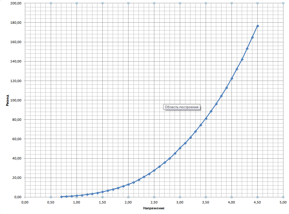

lecsa will become famous soon enough
Провёл тут измерения, было интересно "расход воздуха от напряжения МАФ" Выяснил, что мой эбу вообще не реагирует от 0 до 0,6вольт. Т.е при 0в или при снятом мафе - расход 0,37г/с вплоть до 0,6В. Просыпается только от 0,7в. Жаль что на БП сотых вольта нет, только есть десятые.
Кому интересно вот файлик

Сообщение от lecsa Посмотреть сообщение
Скорей всего это и есть некая таррировка, дабы увеличить подачу топлива.
Да но нет учета температуры воздуха и оборотов ДВС. Вчера когда замерял на 1NZ-FE на ХХ на осцилографе было в районе 1.35В и 1.7г.сек. Вы для чистоты эксперимента попробуйте из разъема вынуть сигнальный пин и сделать все тоже только на заведенном моторе
Жаль что на БП сотых вольта нет, только есть десятые. Кому интересно вот файлик
Спасибо очень интересно, а переменный резистор и вольтметр не пробовали ставить вместо БП, глядишь, и сотые появятся. Но красиво

Блин, действительно, надо было установить 20 градусов вх. воздуха а потом подавать напругу. Протупил йя Тоды эти показания для -30 )
GASCHE, ну с сотыми вольта я наверное и завтра к вам не вернулся )
