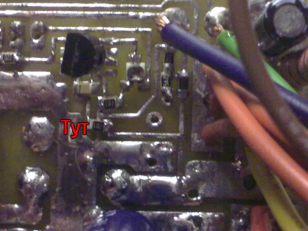

нашел косяк,на всякий случай цепляю фото,может кому еще пригодится. По фото видно,что R23 1Ком (схема из 1 поста) правой стороной сел на землю (земля проходит под ним). Перепаял заново,кз пропало.

Сообщение от Ferodo Посмотреть сообщение
я до этого ибп ни разу не собирал. Все как то усилки,радио и цифровые аудио процы с микроконтроллерами. Опыта сборки ибп мало. Я как раз сейчас и сижу все царапаю. Первичный ток пуска большой,не подскажите? Просто у меня бп,от которого запитываю, чувствителен к этому. Шотки тоже выпаял,ищу кз.....
см личку
Для первого ИБП очень неплохо, по току пуска посмотри схему из первого поста там кондер стоит между 4 (минусом к ней) и 13,14,15 это и есть "мягкий старт" может его нет на этой печатке.
При таком качестве пайки делал бы сразу печатку с контроллером

нашел косяк,на всякий случай цепляю фото,может кому еще пригодится. По фото видно,что резюк правой стороной сел на землю.
Ты косяк поподробней опиши желательно по схеме, что есть и как должно быть, вдруг еще кто будет собирать.

Пост 2104 поправил. Спасибо за файлы!
