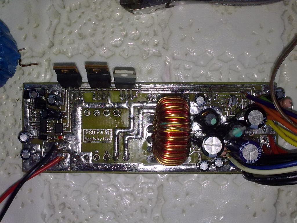

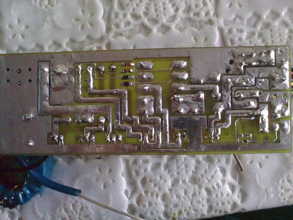

Всем привет! Я понимаю,что возможно в какомто вопросе повторюсь,но все таки. Дело началось с протравки платы от MAXа в смд. Пролудил,детали проверил(хоть и новые),запаял. Проверил на сопли и еще раз на пайку посмотрел,ну думаю,вроде бы все нормально Питал от трансового блока с защитой. Только его вкл,срабатывает защита. Еще раз все проверил, косяков не увидел.Подумал,может первичный ток пуска большой,и запитал от комп бп. Включил без лампы на входе,о чем потом пожалел.В общем этот блок тоже отвалил в защиту.Итог: 2 дохлых irfz44. Отпаял транс,поменял 44е,включил.... На затворах по 5,07В, +5vsb тоже в норме. Вопрос,почему с трансом вылетели 44е,ведь после намотки транса проверил на КЗ его,никакого намека на это небыло? И еще одно,может я что то и проглядел,но смущает то,что между +12 на выходе и землей пол ома
Ниже фото,что у меня вышло.

Сообщение от Ferodo Посмотреть сообщение
Печатка та что без контроллера? В обоих направлениях пол ома? и что без транса пол ома? и что то я вроде не вижу С2

Печатка без контроллера. Совершенно верно,и туда и сюда почти коротыш. Выдернул выходную емкость,не помогло. Видимо гдето не вижу соплю или я не догоняю чегото. С2 еще не ставил,поставлю после наладки. Забыл добавить, на 3.3 и 5 вольтовых выходах наблюдаю только заряд емкостей.
