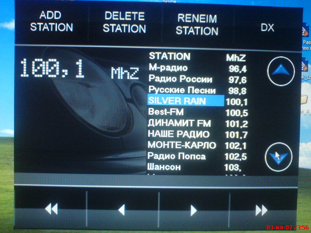

Некий прогресс в программе. Встроил скин . Теперь имеет вполне приличный вид. Еслиб кто посоветовал как сделать прозрачный StringGrid в Borland C++ , былоб совсем замечательно.

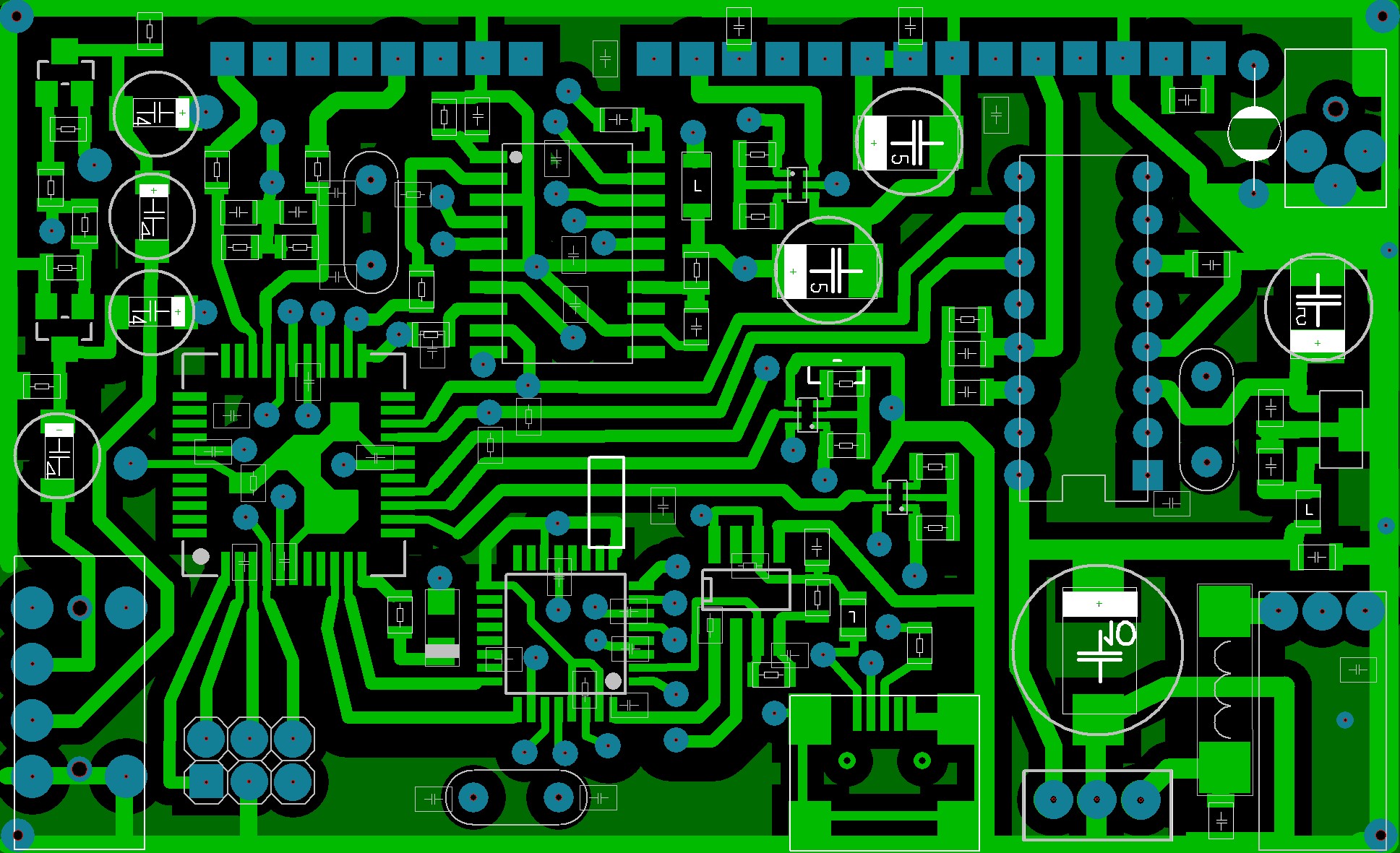

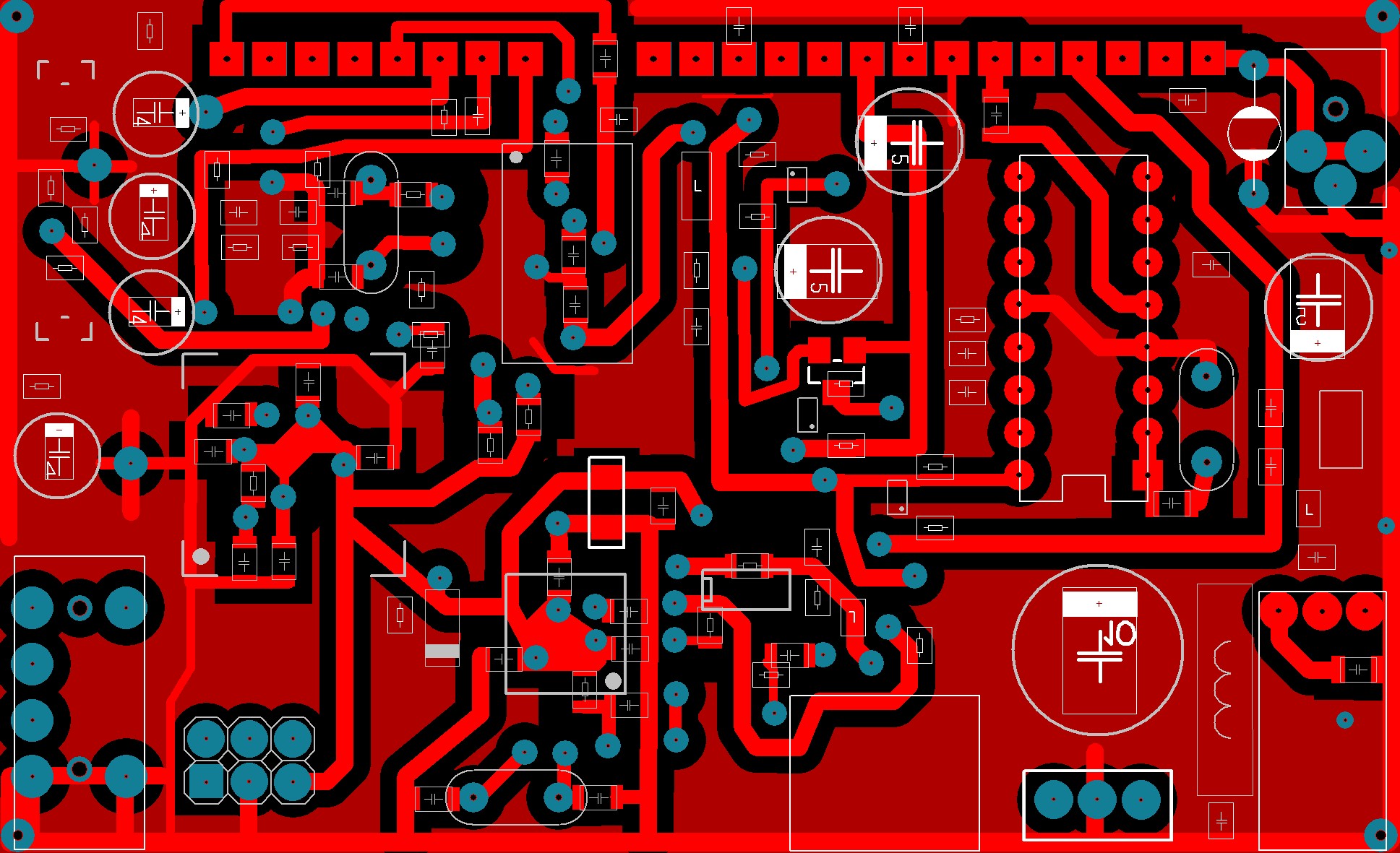

Железо собрано.Тюнер работает, правда микруху для RDS так и не нашел, надо на митинском магнитолу взять да раздербанить. После нового года займусь. Буду потихоньку совершенствовать ПО. Тюнер работает Лучше чем любой РС но не супер , скажем на 4 с плюсом.
Выкладываю монтажку. Схема вся из кусков, как соберу так подкину ,если кому нужно будет.

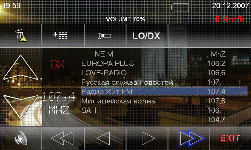

Новый скин. Монтажка разме 80 на 50 мм.

Тюнер использовал готовый, их на митинском валом. SONY, SSIR-EX. Схема управления своя . USB собран, на FT 232 BM в ЧИП ДИП есть готовые модули DLP-USB232M но он громоздкий, хотя в качестве разработки удобно. Проц ATMEGA 8535. Кварцы резисторы кондеры. Все элементы SMD.

Новости по коммерческому изготовлению есть? Скины все красивые. Но если они вдруг отдельными картинками, то можно несложно наделать скинов под все фронтенды и все их скины методом ^c^v

Ваял сее чудо под РР. Управляется через SENDKEY. Кстати РР сам не плохо справляется с повторным пуском программы. Сама программа по сути окно , которое вписывается в РР как EXTERNAL. Программка при запуске включает тюнер и настраивает на последнюю рабочую станцию. Также можно записать любой канал, редактировать его или удалить. Авто сканированием занимаюсь.

куплю одну платку и одну кучку прошитых микрух. (если мастеру паять сильно влом)
канефоль своя.
как называется изделие? Предлагаю FM-Sygnal
Уже баг в программе нашел: ренейм пишется "rename"
