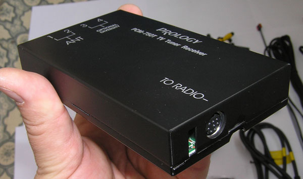

я провода когда припоял у меня сразу включился и без проблем, с разрешением проблем не возникло, тач определился и сам установил драйвера на него (вин7), только я не разбирался с ним.
подскажите пожалуйста кто нибудь распиновку разъема тв тюнера
