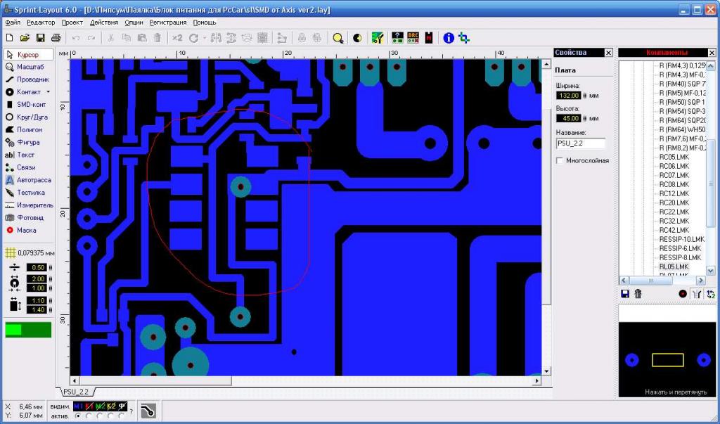

К сожалению 13009 - это не полевик. Это обычный силовой транзистор. По второму не нашел документации.
Вопрос к гуру. Собираю платку разведенную axis_v. Ломаю голову над местом обведенным кружком. Чего-то не пойму что там куда. Если не трудно подскажите дилетанту )

это плата под смд детали ты в курсе?т Там на этой плате еще и контроллер стоит т.е. это самая навороченная плата, не знаю твоих возможностей, но уже знаю что с деталями у вас сложно а особенно с проволокой для намотки транса чел вот от вас не может найти драйвер в обычном корпусе а в смд наверно вообще у вас не слышали , так что ты оцени свои возможности по деталям да и паять их не просто, мелочевку то можно всю надергать из негодных (горелых) разных плат (матери видюхи и т.д.), если ты уже собираешь тогда посмотри схему кто то выкладывал bp1 там есть все в том числе и контроллер если не найдешь скажи куда кинуть скину, есть еще фотки готовой платы.
А этот узел у меня на печатках отсутствует почему то в этом месте у меня другая разводка платы но есть и такая что там должно стоять не пойму быстро, но в любом случае это относится к контроллеру (кстати на печатке разведено под твердотельное реле, тоже надо еще как поискать)

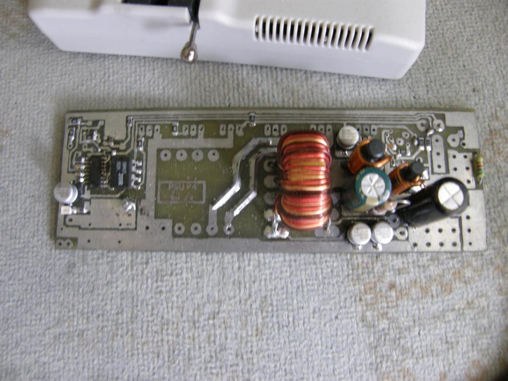

Аха ) Драйвер в дипе. Ту печатку разобрал по причине непонятности. Делаю пока без Пика. Проверить заработает иль нет. Ладно спасибо, буду разбираться или проще самому платку развести, подумаю.
Еще раз огромное спасибо этому форуму и всем кто разжевывал по началу, что как и куда. Я за паяльник взялся, только ради этого девайса и у меня появилось новое хобби. Теперь фиг оттащищь от паялки )

так может тебе фотки готового девайса куда выслать там уж детальки какие то видно, а потом в этой ветке сам axis_v выкладывал фотки своего изделия а печатки по моему делал MAX из Владимира.
Да и печатка у меня есть без ПИКа
