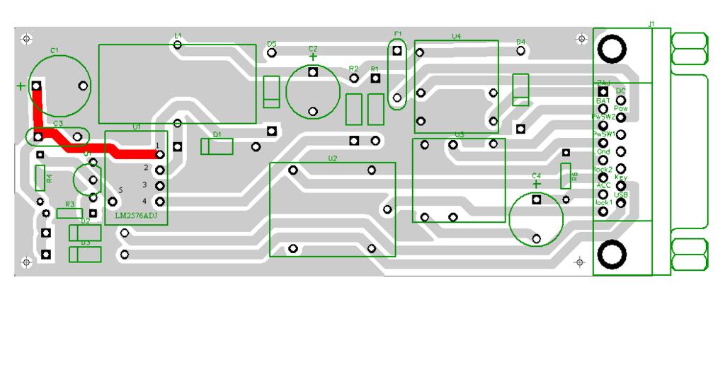

Блин, не пойму. Собрал я свой блок на LM2576. Расчитал на 9.5В, получилось в холостую - 11В, с нагрузочным резистором (68Ом) - 10,5В, с подключенным, но не работающим ёжиком - 9,8В. При включении ноута падает до 9В, а когда даёшь нагрузку (прибавляю подсветку и кулер) падает до 8,9В, в следствии чего ноут успешно отрубается.
Нормально ли такое поведение для данной микросхемы? ведь она должна же держать напряжение стабильным, а то получается как будто через резистор питание подаю. В чём может быть причина такой просадки? Я конечно могу отрегулировать её на 12В, чтобы она под нагрузкой давала 9,5, но этож изврат. Кто пользовал, подскажие.

questioner совершенно ненормально! гдет ошибка.

Сообщение от questioner Посмотреть сообщение
На первой ноге (непосредственно) должен висеть электролит, иначе нагрузку не держит. В даташите про это написано, и я на форуме пару раз об этом говорил.
Нормально работающая микросхема дает изменение напряжения - 8,15 - 8,33 В (у меня так).

Вобщем, чтобы сто раз не постить, перечислю все отклонения от даташита и приложу схему с печткой - помогите разобраться.
добавлено позже: проблема была решена заменой полумертвой микросхемы
Индуктивность 107мкГн
R1-1кОм
R2-6.7кОм
Шотка SR360
Входная емкость 2200мкФ
Выходная емкость 1000мкФ
Шотка и емкости не по даташиту, и еще на вход повесил керамику 100нФ (С3) (сам не знаю зачем - везде советуют их вешать ) может из-за этого?
На печатке красным отметил дорожку от 1-й ноги до емкости - судите сами, далеко это или нет.
Еще - Шотка физически очень близко к дросселю (всего 3мм)
Сам думаю, что все дело в кривой печатке, ведь я совершенно не умею их разводить.
