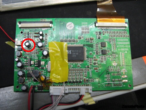

В общем результат нето чтобы отрицательный, но и не положительный.
Свежевынутый из морозилки и установленный в машину монитор невключился сразу. Но всеравно включился на порядок быстрее, буквально пару раз вкл-выкл. Раньше обычно требовалось минут 10 греть салон а потом куча попыток его включить и это при температуре за бортом около нуля.
С утра в Питере было в районе 2-3 градусов монитор включился сразу!!! такого еще небыло. Похоже иду правильной дорогой.
Временно приостанавливаю работы, нет времени. Кто хочет поэкспереминтировать меняйте все электролиты. Я поменял только один ,видимо самый дохлый, и это дало результат.

Во блин, сколько же он лежал, что электролиты сдохли, у меня на работе есть АТ720 контроллер, на нем электролиты Джамикон стоят, они как минимум на -25 расчитаны
http://www.icd-sales.com/Manufacture...ies-chart.aspx

Езжу уже неделю. Каждый запуск ОК! даже неверится.
Я поменял вот этот кондер на 22мф. Тот который правее тоже походу не морозоустойчивый.
Жду морозы, тестировать дальше.
а на сколько вольт кондер?
нашел на старой материнке Abit SA6R 6шт 22мф 16В на них написано -40 +105 фирмы Jackcon, такие подойдут?

разобрал комп, стоит кондер тоже Jackcon 22мф 25В -40+105, может они бракованные? контроллер точно такой-же как у Zanuda

Jackcon хорошие кондеры, парни не спешите перепаивать если не выключается, возможно, что дело не только в кондерах, просто эти контроллеры могли собираться в разных местах, может просто zanuda не повезло и у него были херовые кондеры, тусть лучше пока один чел. этим занимается, а то начнете паять кто что и в итоге толку никокого, когда будет точный вердикт, тогда и паяйте.
