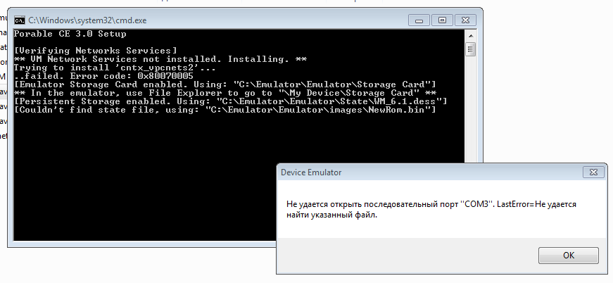

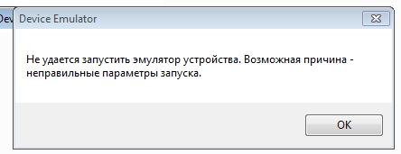

нажимаю на навител выходят ошибки... можт нужно на машине со свистком жпс пробовать?

на первой картинке ругается на компорт - у меня прописан com3 для jps, поменяй на свой. А судя по второй попробуй распакованную папку положить в корень диска.

[ivi], удали файл WM_6.1.dess из папки State, это файл настроек - после запуска он туда все сохраняет...

Для пробы дома удали /u0 COM3 из файла Navitel.cmd, будет так запускаться без GPS

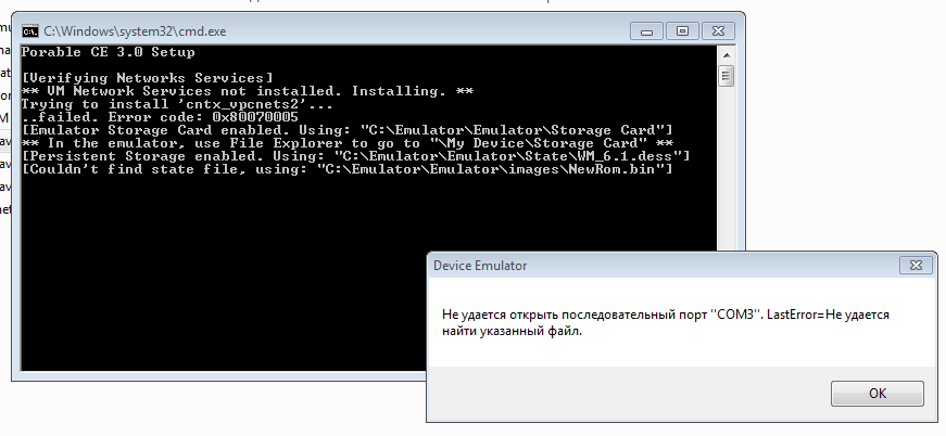

Такая же беда и после переноса на С, в командной строке невозможно ничего написать, сразу же сообщ вылетает..... лан, попробую в машине - отпишусь. Можт из-за того что винда 64?, в машине 7-32 стоит, там попробую.

У меня Win 8х64, все работает, а ты файл сохранения настроек (WM_6.1.dess) удалил?

У файла Navitel.cmd смени расширение на .txt, открой блокнотом и найди строку: "%CD%\Emulator\DeviceEmulator.exe %PORTCEIMG% /nosecurityprompt /video 800x480x16 /memsize 256 /u0 COM3 /sharedfolder %SHAREDIR% /p /funckey 193 /s %STATEFILE%", удали в этой строке /u0 COM3, закрой с сохранением и назад переименуй в .cmd. У тебя должно все запуститься без GPS и ошибки

[ivi], нашел по твоему скрину где у тя ошибка проверь путь к файлам, например у меня вот такой путь: C:\Emulator\Navitel.cmd
У тя после распаковки на одну папочку больше, выходит что эмулятор не в корне диска, а еще в папке, вот твой путь: C:\Emulator\Emulator\Navitel.cmd
