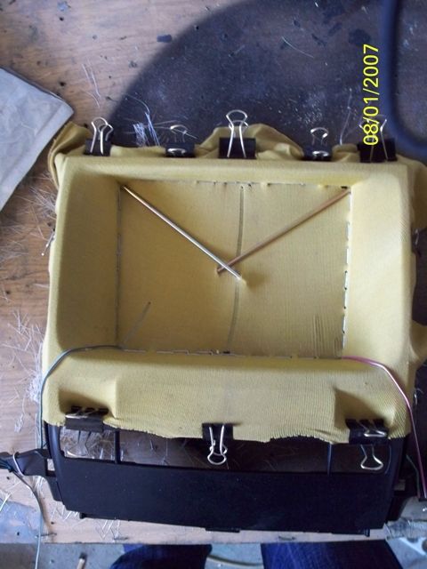

Вот так вот мы начали переделывать оригинальную тоётовскую переходную рамку 2-дин:Нажмите на изображение для увеличения
При переделке рамки будем делать кнопки перед экраном, как на GX470-м

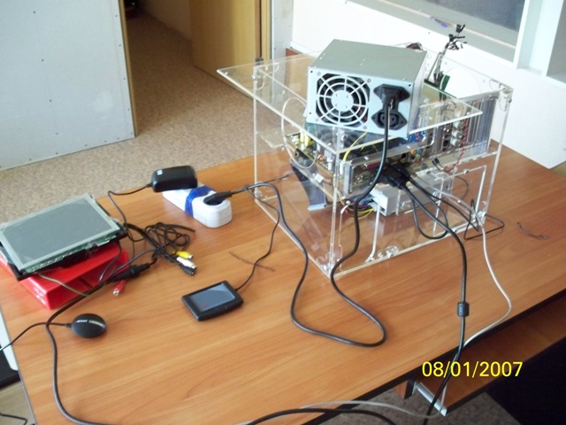

Вот так вот выглядит сейчас на столе сам комп:Нажмите на изображение для увеличения
Название: копус карписи2.JPG
ID:	10812 Нижняя часть корпуса будет обрезаться, кроме того ещё часть справа (сантиметров 5) отрежеться, чтобы впихнуть его под переднюю пасажирскую седушку.

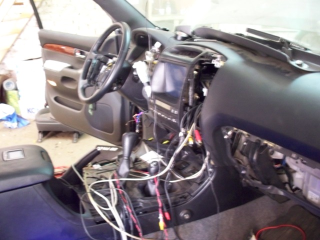

Первый наш проект движется не так быстро как хотелось бы. За это время уже успели тестово попробовать почти всё что должно стоять на компе, кроме кнопок управления с руля (вторая половина их прийдёт только завтра). На данный момент поняли, что взяли не ту плату, для 4-х камер и уже поменяли её, теперь всё работает. По радио авер медиа не захотела корректно работать, потому закали ЛАРТ, ждём его в понедельник. Кроме того ОБД 2 ещё не подключали. Остальное (мульти-медиа, блютуз, навигация, камера заднего вида) вроде работает корректно. В понедельник начнём всё инсталлировать в машину и по ходу дела поправлять программные баги.
По звуку уже установили компоненты, зашумили двери и часть багажника, так что всё уже готово.
Немного фоток.
Вот в каком состоянии машина сейчас:

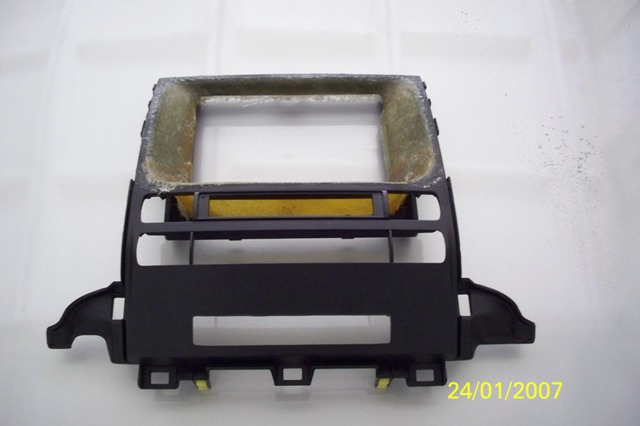

Рамочка состоянием на два дня назад, сейчас она уже шпаклюется и в понедельник пойдёт в покраску.

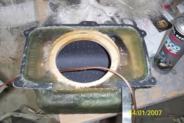

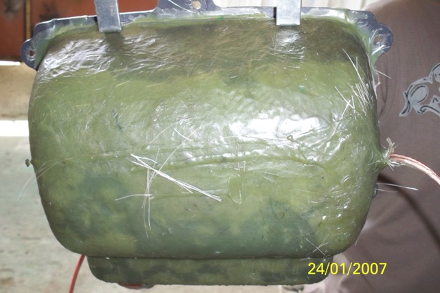

Вот такой у нас вышел корпус для саба kicker cvt65:
Название: корпус саб 2.JPG

Название: копус карпутер.JPG

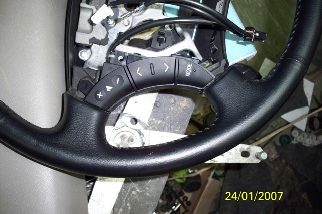

Пришли кнопки только на леву часть руля, теперь ждём на правую и будем резать.
Такой вопрос: мы планируем вывести 5-6 кнопок на заглушки. Исходя из опыта пользования, какие кнопки туда функционально выводить?

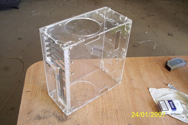

Всё очень прекрасно-чувствуктся ПОДХОД! Интересует такой вот вопрос:1 толщина стенки корпуса сааба. 2 внутри черное-вроде ещё не вибра?
Мой первый проэктhttp://www.pccar.ru/showthread.php?t=4817 Всегда признателен за дельный совет Сейчас на борту пока Nexus 7 2012 Wi-Fi 32Gb+Тимур+Huawei E5220+NSD15-12S5 c такой вот штучкой http://www.12v.ru/site.xp/0520480491...048050124.html + HDD 120Gb +Хаб D-Link + звук Но нейм(кажись так обозвал)и потом ещё чёнь-то поставлю!
МДА 1 вне форума   Ответить с цитированием
Старый 22.05.2009, 17:00   #14
NGeorge
Регистрация: 02.04.2009
Город: Львов
Сообщений: 29
NGeorge is on a distinguished road
Спасибо.за комплимент.
1.Толщину копруса сказать тяжело, тем более на передней стенке она боьше, а на задней меньше.
2.Да, это не вибра и её там вообще не будет. Смысла нет, кроме того мы ещё и внутреннюю стенку укрепили, так что этого вполне достаточно.

вы на фотике дату то реальную выставьте, а то как то старит))

уже исправлено, просто всё руки не доходили на фоторате дату установить.
Ну что, наконец-то проект переходит в завершающую стадию. Оборудование уже в машине, всё понемногу настраивается и тестится. Радует, что пока нет наводок. Одна из основных проблем – это то что ЕЛМ 327 пока почему-то не хочет работать в центрефуге, хотя на совте, который шёл с ним работает нормутельно.
Радио пока машина стоит работает прилично, посмотрим, что будет, когда поедем ТВ пока не радует качеством картинки, но повоюем ещё.

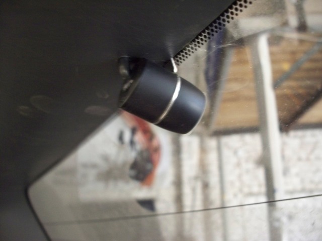

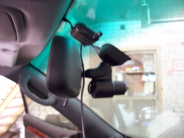

Это камера спереди так установлена. От неё выведен сигнал на комп и кроме того она работает как видео-регистратор:
Название: Передняя камера.JPG

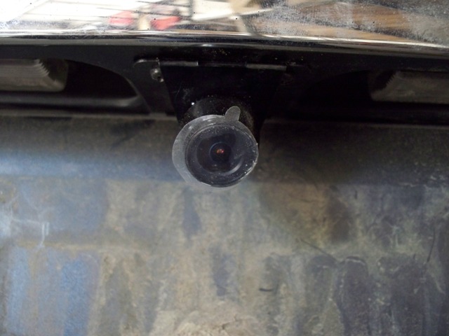

Это просто камера заднего вида. Сигнал от неё идет как напрямую в монитор, так и на комп, чтобы можно было смотреть одновременно с остальными.
Название: Камера заднего вида.JPG

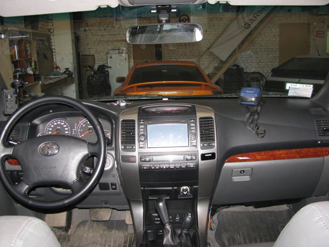

Так сейчас выглядит салон:

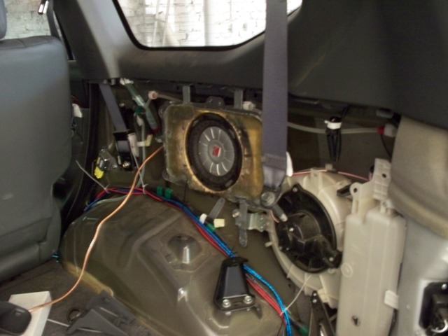

Вот так установили в родное место саб. Тогда закроется картой и родной сеточкой, купленной на шроте будет вообще красотища.
