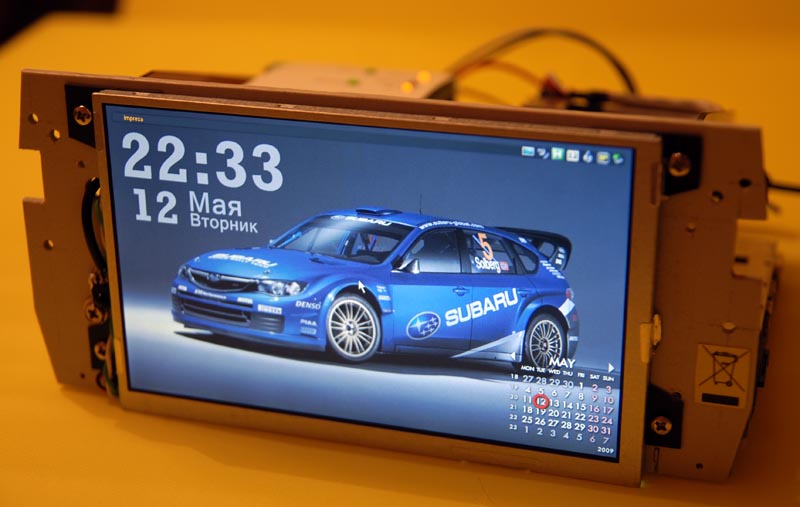

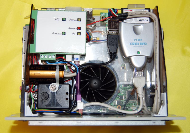

По умолчанию Небольшие изменения в компоновке.
Тормозной Explorer заменен на более "легкую" оболочку LiteStep.

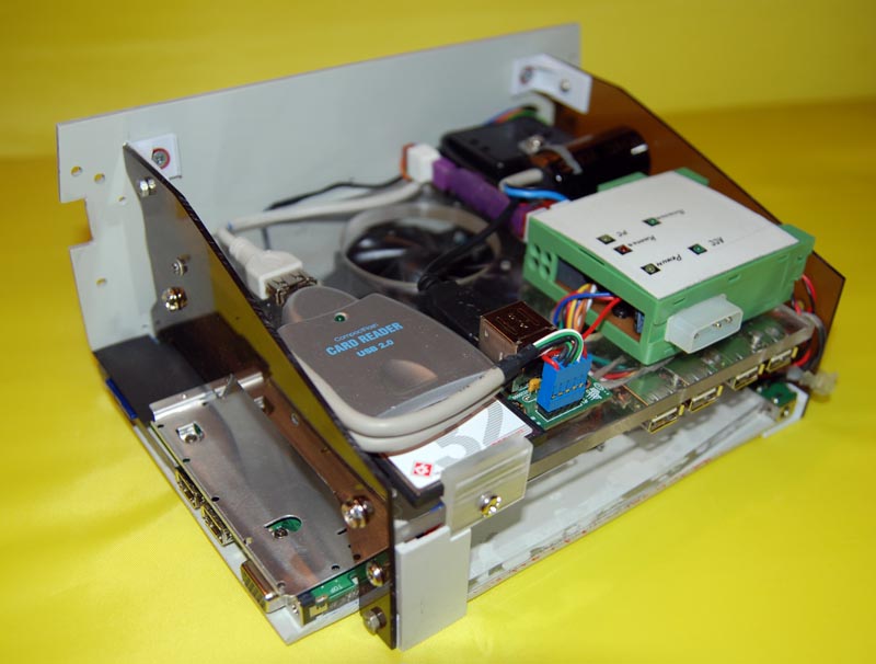

Изменилась также и внутренняя часть. Убран USB HUB, внутренние устройства теперь подключены непосредственно к мамке.
Блок питания стал "умнее". на свободную ногу 7 (см схему) через делитель заведено 5в с usb. таким образом БП "видит" что комп включен.
Установлено устройство управления скоростью вентиляторов.
по датчику температуры эта штучка поднимает скорость вращения.
в результате такой доработки, температура снизилась на 4-5 градсов., уровень шума возрос, но незаметно..
сделаны всякие крышечки и фиксаторы, чтобы от вибрации чтонибудь не выпало

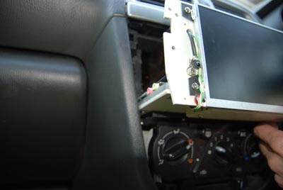

Видимо огорчу тех кто ждал грандиозной инсталляции , сам не ожидал что получиться так просто.
В машине были предварительно лишь срезаны ушки крепления. и подключен разъем питания. ну и провода усб само собой
Подключил разьемы, и ком как по рельсам входит на положенное место.

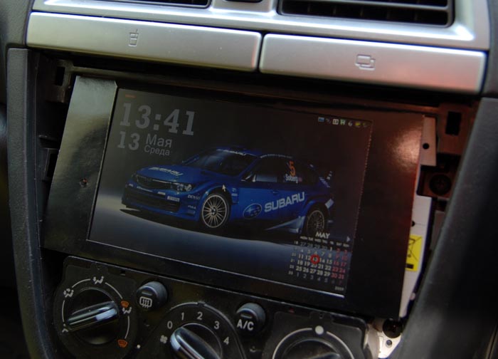

с лицевой стороной сложнее, решение пока ищеца, пока вырезал из бумаги вставку..

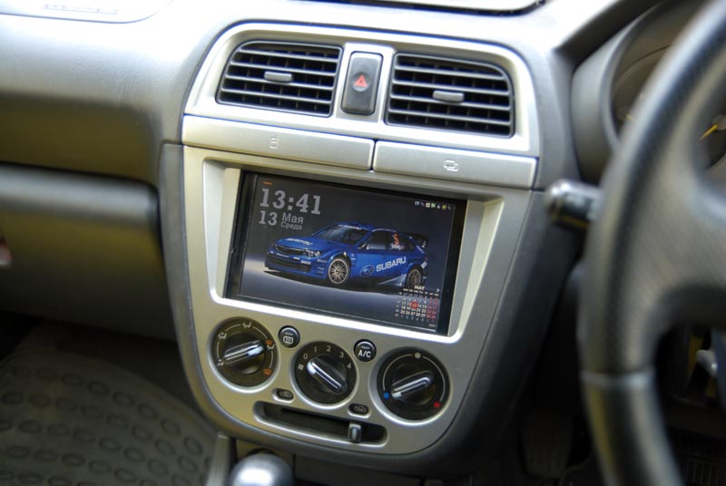

ну и собственно штатная рамка.

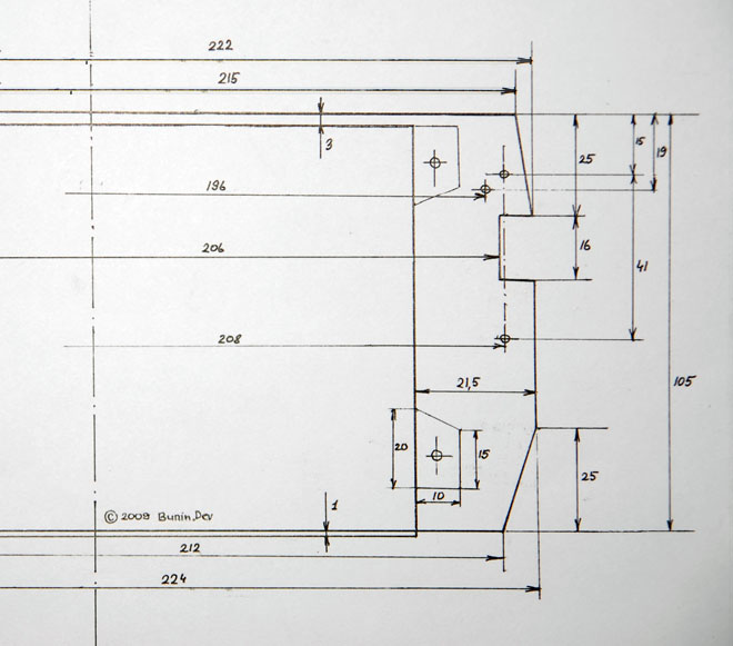

Размеры лицевой части.. однако сомневаюсь что подойдут на другое авто.
yurich38 вне форума   Ответить с цитированием
