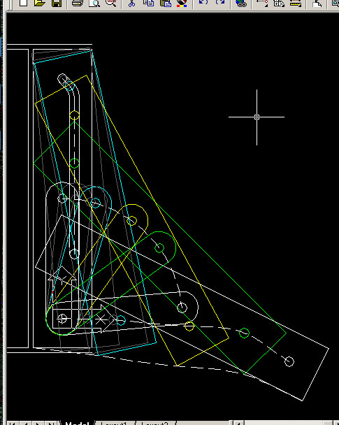

Прошу внимательно посмотреть. Монитор опускается ниже нижнего края на 22мм, освобождает по высоте полезного фронта более 70мм, углы приложения усилий в начале каждого хода оптимизированы, эффект "доводчика" в верхнем положении работает в случае приложения тяги к низу монитора.
зы. Прошу всех подредактировать свои посты, (я своих штук пять потер) для повышения инциклопидичности темы

2 Димон
Класс, только внизу цеплять не будет?
Может попробовать с горизонтальной выдвигающейся штангой с размещением поворотной оси максимально близко к внутреннему нижнему углу?

1. Цеплять не будет т.к. в условиях был допуск туда - 20мм - он выдержан. При выходе острый край описанного параллелипиппеда действительно теоретически цепляют, но а) таких мониторов не бвает, а зона зацепа 2мм, а б) можно подкорректировать оси немного если идея одобрится.
2. Так и будет - горизонтальная выдвигающаяся штанга на червячном приводе. Просто она может быть шарнирной и не всегда строго горизонтальна, зато все диагональные моменты берет на себя предложенная схема. Сам привод Frontera сам лучше знает как сделать исходя из "подручного материала" - задача была разработать кинематику приятную.

схема - супер, я тут опробовал несколько вариантов с пластиком и конструктором юность… в результате чего выяснил, что самой оптимальной схемой будет вариант с горизонтальной тягой, примерно как на рисунке, только вертикальная направляющая должна быть S образной… мне удалось монитор вывести почти в горизонтальное положение, и без увеличения усилия вернуть его обратно… но тут же возникла другая проблема - шлейф, его ведь надо как то освобождать и собирать обратно… может прокатиться на рынок и там подглядеть у именитых производителей…

Видимо если смотреть на мой рисунок, то направляющий полоз должен быть не s-образный, а г-образный - чтобы вначале задвигания полз по-касательной а не "давил" поперек полоза. Что делать со шлангами - тебе придется изобретать водиночку т.к. ты не сфоткал свои и не указал в какую сторону они торчат.

Да, забыл, там в кинематической схеме нарисовано движение sin(t) - с замедлениями и паузами у крайних положений. Если напрямую привод подключить, то получатся совсем другие движения - типа "роботэк" с ударами. Чтобы сделать плавное приятное движение, без лишних нагрузок на механику надо привод цеплять через рычаги типа как на картинке:
d(x)=sin(t)
