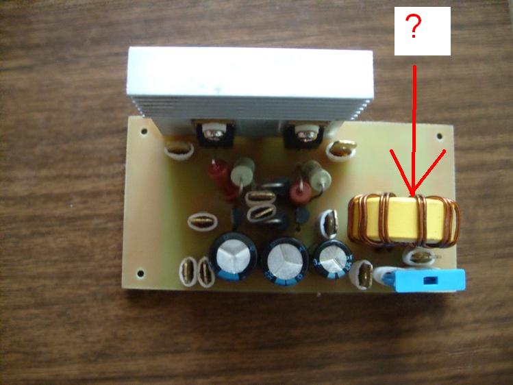

всё ясно и понятно кроме транса как мотать и на чём
номинал ферита?
сколько витков?
