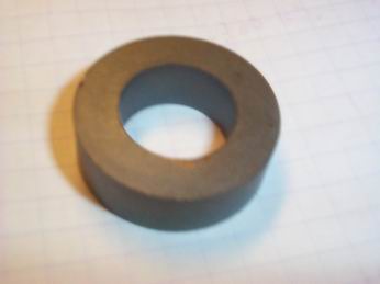

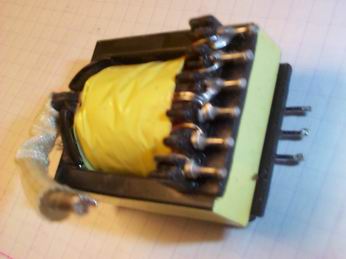

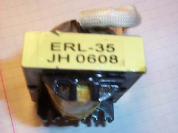

Сразу скажу с деталями напряг, в нашем городе их не купить, поэтому приходиться делать из того что есть. Есть несколько компутерных БП. Выдернул из одного вот такой транс:

Можно ли его использовать, перемотав первичку? Если можно то как пересчитать сколько витков наматывать. Если же этот вариант отпадает, то имеется еще пара вот таких колечек:
M6000HM 28x16x9 - магнитная проницаемость конечно далеко не 2000, но может быть можно их использовать?
По полевикам. Из них имеются только IRF1010N, по макс. напряжению они такие же как и IRFZ44, по току 72А. Вопрос тот же, можно их использовать в схеме?

Сообщение от Poluprovod Посмотреть сообщение
Вложение 10437 Вложение 10438
Вложение 10436
По поводу использования трансов от компьютерных бп, почитайте ветку про переделку атх блоков: там ничего сложного.
Колечко подойдет, я сам делал на 6000 нм 45х28х16 (с него можно снять до 900 вт) Ваше подойдет вполне.
Тоже самое и транзисторами: Ваши перекрывают ирфз44 по допустимым параметрам: их вполне можно применить.

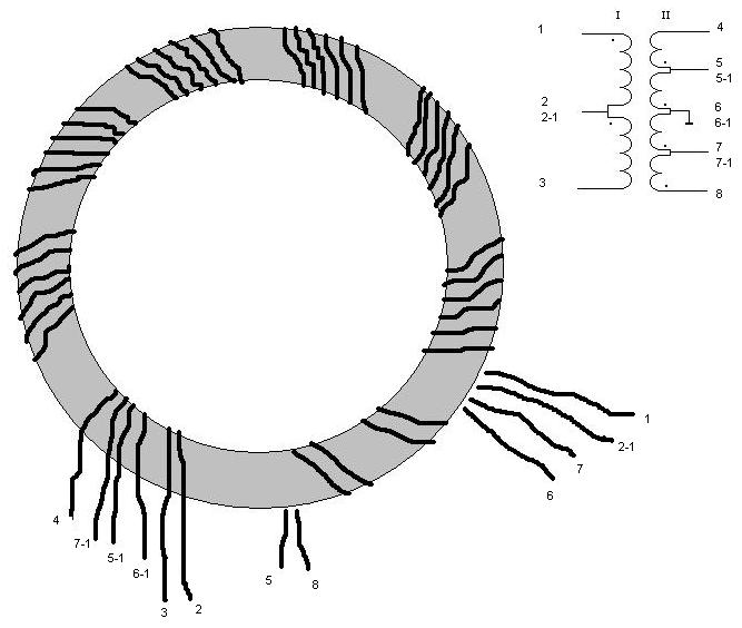

Решил все-таки использовать тороидальные колечки, поскольку у меня их пара и они в диаметре несколько меньше требуемых, для увеличения объема решено склеить их вместе.
Как мотать сразу в шесть жил понятно - мотаю шестью проводами шесть витков, затем четыре провода оставляю и доматываю оставшимися двумя проводами еще два витка. Теперь по поводу того как эти самые провода скомутировать правильно. Перечитав все 56 страниц топика я для себя так и не нашел ответа, кроме как вот здесь и то остались некоторые неясности, поскольку эту самую комутацию я вижу немного иначе. Вот как ее вижу я:
Название: Мои мысли мои скакуны.JPG
Верно или нужно как-то подругому комутировать витки???
Прошу прощения если кому-то мои вопросы покажутся глупыми, просто никогда не приходилось наматывать трансформаторы, тем более импульсные.
