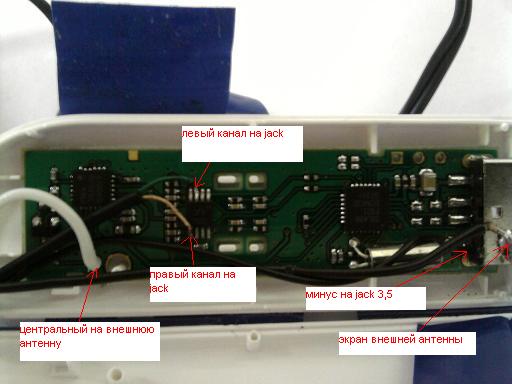

вобщем припаял к микрухе ларта аналоговый разъем (jack 3,5). подключил в Line-In звуковухи. Теперь играет 5.1
Из минусов: свободный Line-In жалко((
P.S. Если интересно могу сказать к каким ногам паять разъем.

фоты пока нет. Но итак все понятно. Там внутри 3 микрухи. Нам нужна средняя. Я взял обычные наушники и отрезал динамики. Левый канал припаял на 3 ногу микрухи, правый на 5. Минус на минус usb-разъема.
З.Ы. кстати сейчас появились некотрые преимущества:
1. исчезло шипение при инициализации радио.
2. станции переключаются мгновенно (раньше была небольшая задержка).

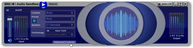

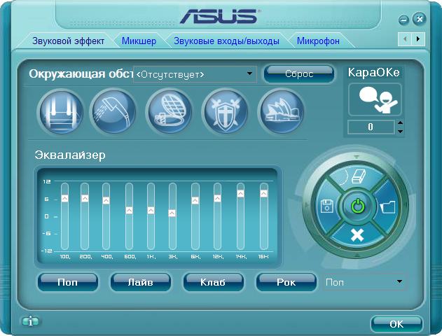

А если в настройках realtek HDA выставить окружение "зал" или другое? по идее он должен раздать звук на 4 колонки... Такой метод использовали раньше при построении HTPC для прослушивания mp3.
Все меняет "галочка" виртуальное окружение. Когда ее поставишь звук в задних динамиках появляется.
Еще можно попробовать SRS Audio SandBox - он может хоть из моно развести на 5.1

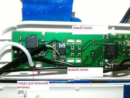

фоты:
ID:	10211   Нажмите на изображение для увеличения
Последний раз редактировалось mikla; 27.03.2009 в 16:02. Причина: замена изображений
Пробовал, все равно не помогает. Как мне кажется - тут нужно пинать Реалтек - чтобы они драйвера поправили. Но я не знаю куда писать.
Старый 01.04.2009, 11:00   #28
KonTur
Аватар для KonTur
Регистрация: 11.02.2009
Возраст: 61
Город: СПб
Машина: SantaFe
Сообщений: 649
Кажется разобрался. Genius был прав, надо в диспетчере звука реалтековского кодека поставить окружающую обстановку. Я ее ставил, но как оказалось не во всех профилях он раскидывает звук на 4 динамика! Я ставил "гостиную" - там этого нет. Поставил "общий" - есть звук во всех 4 динамиках!!! "Шоб им повылазило", реалтековцам этим! Потом уже в машине подберу подходящий профиль...
