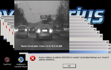

Первые обнаруженные баги:
1. GPS-порт работает только до 9-го включительно, на любой порт выше 9-го говорит "No Data".
2. Субтитры частенько дублируются при просмотре в KMPlayer'е - нижний заморожен, верхний обновляется.
3. При выставлении приоритета "Above Normal" при минимизированном видео и отключенном звуке и gps проц кушается на уровне 50..60%, включение gps добавляет еще 5..10%, при записи звука проц улетает в 100%. Завтра поэкспериментирую еще с пониженными приоритетами...
4. При нормальном и пониженном приоритете CG почему-то частенько восстанавливается в чёрное окно. Пишется ли при этом видео, не знаю. Надо будет понаблюдать...
5. Если восстановить окно CG и нажать в нём кнопку "Настройки", то высокой долей вериятности получаем картинку из аттача.
В целом впечатления положительные, хотя я не сразу дошёл, что звук с микрофона, воткнутого в линейный вход даззла, писаться не будет по-любому.

По поводу Com10 и далее, у меня тоже не работает. Свою тестирующую софтинку запустил с именем файла \\.\COM15 - заработало. Камграббер такое имя ком порта не принимает и громко ругается
Еще обнаружил одну ошибочку: если нажать на CamGrabber кнопку мыши, появится меню. Если потом нажать Save и сразу Exit, то CamGrabber впадает в ступор. Видео показывает, но не выходит и на действия пользователя не реагирует.
