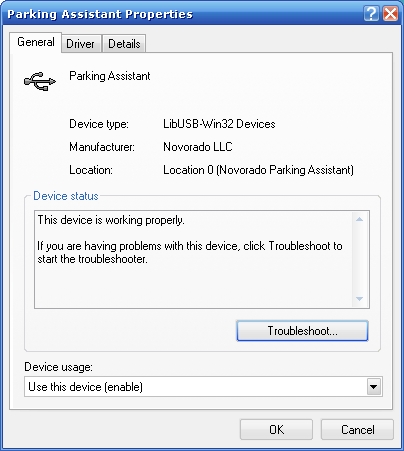

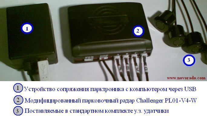

По умолчанию Готово несколько устройств
Собственно вот так выглядит окончательно собранное устройство (вариант для современных недорогих корейцев), интегрированное непосредственно в парковочный радар. В наличии имеется достаточно, что бы всем, кто отписал в личку, его выдать, начнем на этой неделе.
Сейчас решаем вопрос, как именно выкладывать программное обеспечение. Будет просьба ко всем, кто намеревается использовать программу, загрузить и установить файлы, дабы проверить, как работает собственно программа без парктроника в режиме эмуляции.
Ссылки на программы выложу на этой неделе (Windows XP + Linux)

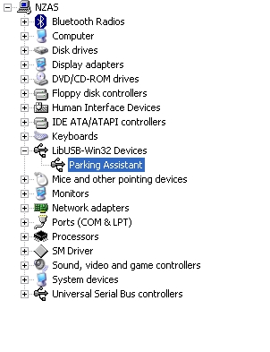

Таким образом отображается корректно работающее устройство на Linux
Код:
[root@wireless ~]# dmesg -c
usb 5-2: USB disconnect, address 2
usb 5-2: new full speed USB device using uhci_hcd and address 3
usb 5-2: configuration #1 chosen from 1 choice
usb 5-2: New USB device found, idVendor=04d8, idProduct=0f00
usb 5-2: New USB device strings: Mfr=1, Product=2, SerialNumber=0
usb 5-2: Product: Novorado Parking Assistant
usb 5-2: Manufacturer: Novorado.com

Сообщение от novorado Посмотреть сообщение
1. USB устройство (коробочка 1) - $100
2. Парктроник - http://techhome.ru/catalog/auto/98901C29_2.htm
Я не понял - радар "модифицированный", а датчики тока черные? или есть светлые? Просто покраска датчиков предусматривает некоторые проблемы...
И если я правильно посчитал - то устройство (в сборе) получается в районе 5000 местных рублей.
Датчики перекрашивают под цвет кузова, выкладывал. Профессиональные установщики это включают в комплект услуг.
К сожалению цены на комплектующие долларовые, т.к. в РФ не производят компоненты. Потому, цены в рублях только растут, что в общем не только электроники касается. Спортзал у меня стоил 16, а сейчас 24.
