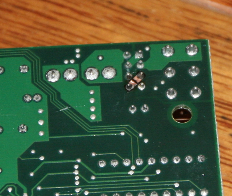

вот что обнаружил на БП с обратной стороны .Попробую востановить контакт. Вопрос что это за деталь ??- FR1 чёрная как бы колодочка??

lrd2 вне форума   Ответить с цитированием

помойму там внутри этой черненькой колодки диоды, выстонавливай котакт и все должно заработать
