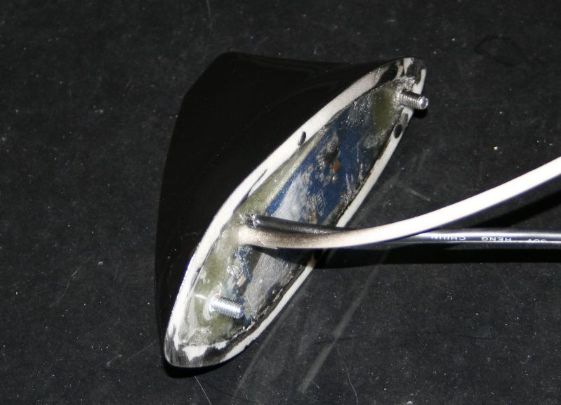

2 года ездил с WiFi установленным рядом с GPS BU-353, никаких проблем!
http://www.pccar.ru/attachment.php?a...6&d=1219141806
